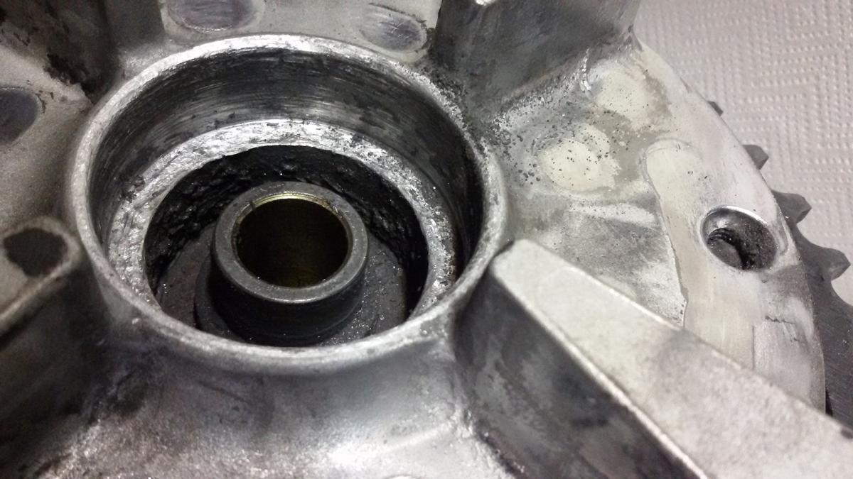

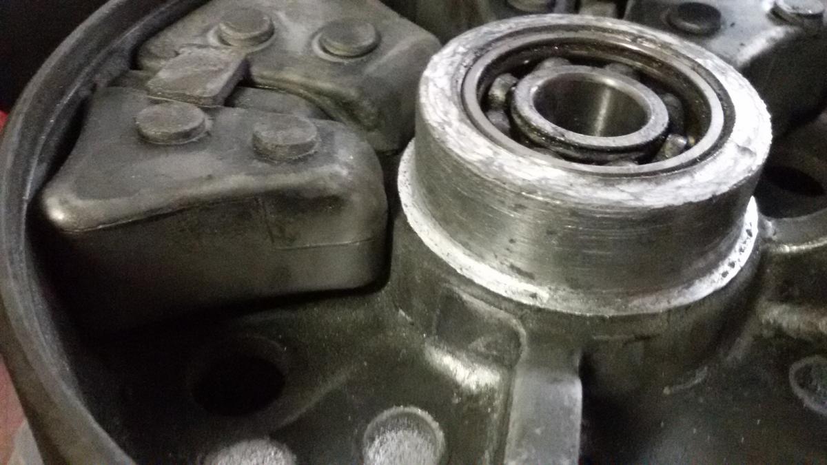

come dicevo... ecco le foto di come eran messi il mio cerchione e il mozzo :
p.s. notare i parastrappi nuovi  :lol:
:blink: :blink: :blink:

Io ho preso i koyo made in japan sulla baya tutti e tre sui 25-30 ...prima anni fa avevo messo quelli distribuiti da skf  ma non li sostituii perché erano rotti, non c'era necessità erano ancora buoni era più un puntiglio mio; cmq i cuscinetti quando hai la ruota in mano metti il dito nel foro e fai girare il cerchio se c' è qualche problema nel rotolamento lo avverti .. idem col mozzo e così che ho poi cambiato quello del mozzo che ho comprato per sostituire il mio originale tutto limato( come in foto al post #18) e già se fan rumore significa che se ne vanno a breve; sono solidale Ste74 anche io non sono sempre fortunato con le assistenze :(
