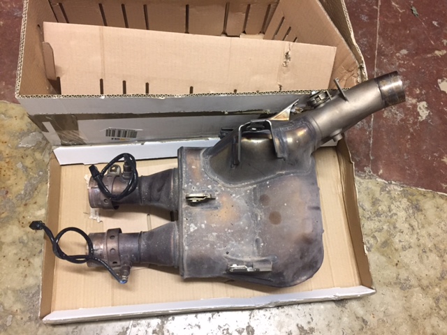

arrivato :P  :P  :P  :P lo scarico da modificare
e sabato si inizia a lavorare
Modificato da RedbulMt10

  • Grazie mille comunque ho trovato e comprato. La prossima settimana arriva e inizierò a lavorarci anch'io per togliere i catalizzatori e via. per ora terrò il silenziatore originale. vi farò sapere com

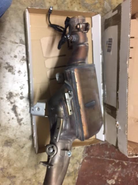

Buongiorno ragazzi, in questa "bellissima" giornata di pioggia ho montato il padello alla Ghostrider. Qualcosa cambia nel rumore è più libero al minimo e sgasando si sente ma non troppo e in rilascio qualche scoppietto lo fa :wub:  :wub:  :wub:  :wub: . Adesso aspetto il sole per fare un giretto e provare su strada il cambiamento. Comunque sembra un buon compromesso. Aspettando lunedì e il sole
N.B: Terminale originale non Akra come ghost :wacko:
Hai solo tolto il catalizzatore?
Si per ora si svuotato il
Padello dell'r1 e montato
Immagino che non cambi nulla, anzi forse levando la contropressione dei catalizzatori si hanno piu svantaggi che altro.
I condotti all interno del padellone sono abbastanza articolati e studiati, secondo me metterci mano così "a caso" non puo dare benifici.
E solo un mio pensiero.

Che condotti ci sarebbero ? Ma sai di cosa parli almeno?
Guardaci dentro con L endoscopio ...
Tolti i catalizzatori il silenziatore è dritto non ha nessun tipo di camera all'interno. Funge alla fine come un raccordo a Y. L'unica differenza è che l'espansione che c'è funge da smorzatore. In più l'uscita del padello dell'r1 è diversa dalla nostra moto
nell r1 come gia detto ci sono due condotti quando la valvola e chiusa bypassa nel tubetto
nell mt10  la camera e`ben diversa essendo aperta per smorzare il rumore
non so poi cosa dovrebbero parte ste contropressioni ? mica e un due tempi?  :wacko:  :D
