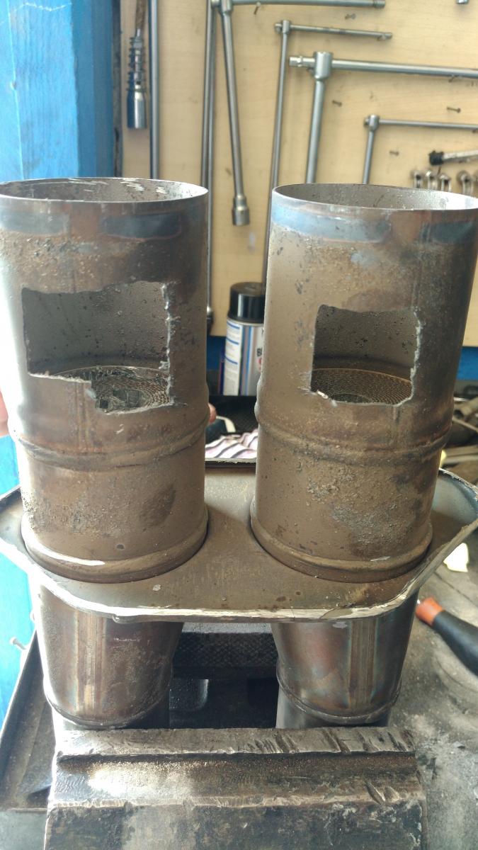

E' gia stato detto tutto.....Fatti restituire il denaro ed il cat.Se cerchi nelle mie discussioni,vedi come l'ho saldato(e di mestiere vendo frutta e verdura!!!).
venderai anche frutta e verdura , ma evidentemente hai voglia di fare
Sul tuo hai fatto , a parer mio , un lavoro ottimo
piccole e sottili (mica tanto) differenze
dove manca la passione lo si vede subito (dagli apecar smarmittati che girano per bari)

Quella saldatura e fatta da uno non del mestiere,è stata ripassata più volte,un saldatore bravo ci passa sopra una sola volta e fa un lavoro pulito e preciso.
Sto provvedendo a fare il lavoro come si deve... Aprendo ho finalmente visto il lavoro che ha fatto il precedente... Praticamente ha aperto delle finestre sui tubi dove sono alloggiati i catalizzatori con il risultato di annullare l'effetto camera di compensazione che la conformazione originale dello scarico produce. Secondo voi le lascio le finestrelle o le faccio chiudere?
non ho parole guarda .... glielo romperei in testa al mago ...
tagliale uguali a filo dei catalizzatori senno sai che turbolenze che creano
Dire che si droga,è un insulto per i tossicodipendenti .....
Ne ho parlato con chi ci sta lavorando adesso, un tipo "non studiato" che mangia pane e motori, e mi ha detto che le finestrelle devono essere chiuse. Mi ha spiegato anche il perché, praticamente la doppia camera del padellone è stata creata in funzione della valvola di scarico. Secondo lui infatti la valvola non ha solo funzioni fonometriche, ma migliora il rendimento a bassi regimi di giri. In sostanza a bassi giri, quando la valvola si chiude, i gas entrano a pressione nella seconda camera (in corrispondenza dove "il genio" mi ha aperto le finestrelle). Quando si riapre il gas e la valvola di scarico si apre, la prima camera si svuota immediatamente, ma la velocità di uscita viene incrementata dalla seconda camera che caricata a pressione spinge via i gas aumentandone la velocità di uscita con ciò contribuendo a far salire di giri il motore più velocemente. Ad alti regimi di giri il sistema non ha influenze sulle prestazioni a causa della naturale velocità di uscita dei gas...
Ha ragione pero´ il padellone in questione viene usato (e fu progettato) per le R1
quello del mt10 originale e´fatto diversamente , senza tubetto di bypass
Per quello che ti consigliavo di tagliare il tutto e svuotare per bene
Giusta anche la tua osservazione, non ci avevo pensato...
avevo gia´analizzato i due padelloni guardandoci dentro con l endoscopio
