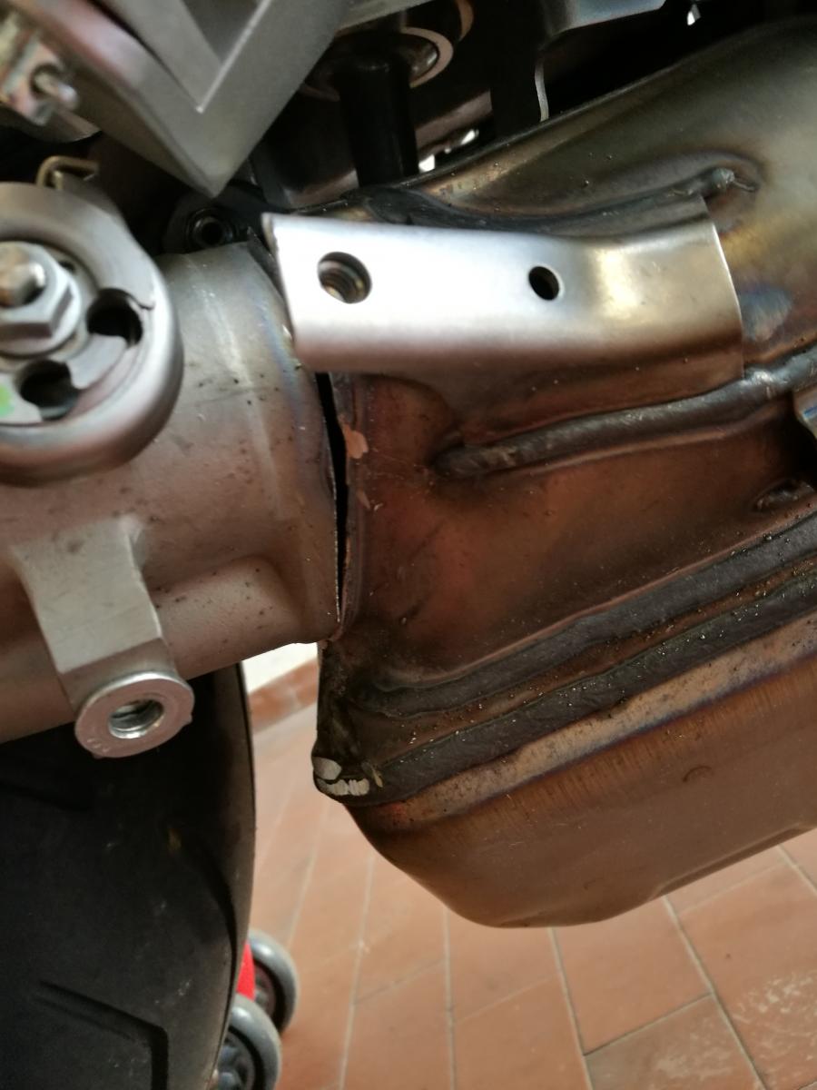

Si, parlo proprio della vite tra paratacco e staffa terminale. Ma non c'è altra soluzione? I cavi sono risultati giusti, era solo un po' corto il filo di ferro che usciva dalla guaina, ma ho risolto avviando i registri sotto la sella. A me il nero, che dovrebbe essere quello che apre, è finito sopra, confermi?

Per ritrovarsi in posizione con i tre fori occorre modificare l'angolazione come ha fatto fabius oppure lasciare così non credo che crea problemi. Per quanto riguarda i cavi anche io mi trovo con il cavo con terminale nero è posizionato sopra. Invece se vedi le foto postate da fabius il nero è sotto. Non so se Yamaha li mette a caso e noi ci troviamo nella stessa situazione. Qualcuno ci può dare qualche spiegazione

Per quanto riguarda il discorso staffa,ho risolto dando l'inclinazione giusta al raccordo del padello
