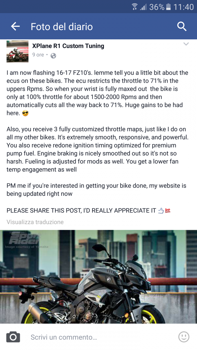

(MT-10) Rimappare centralina (sorpresa all'interno)
Guardate cosa ho scoperto dalla pagina facebook di yamaha mt10 owner.
Il testo è in inglese ma di facile comprensione.
A quanto pare la nostra centralina taglia l accelerazione del motore al 71%, non si sa se per motivi tecnici per prevenire rotture oppure solo per rendere la moto "usabile", fatto sta che quando giriamo il gas la moto "potrebbe" andare molto di piu.
Vedi foto.
Oppure è solo marketing per vendere rimappature chi lo sá...

    non so che calcolo sia , e a che regime ma suona un po ottimista

    Possiamo chiedere al nostro mappatore di fiducia Piasini cosa ne pensa. In fondo lui lavora molto per Yamaha Racing, quindi qualche feedback dovrebbe avercelo.
Le FZ10 ( versione americana del MT10)
Sono maggiormente limitate agli alti regimi
Tanto da avere parecchie cavalli di meno
Questa cosa e' ben nota
Un reflash della centralina porta comunque anche alle versioni euro/aus.
Certamente benefici
Bisogna partire dal Bin del mt10 però sennò si fan casini
Vero, sapevo che in America le nostre moto vengono vendute con cavalli in meno, ma avendo preso il post dalla pagina Inglese non pensavo che si riferisse solo alle fz 10.
Quindi possiamo stare tranquilli noi con le MT10 europee? Nel caso chiudete pure il post
Il sistema ride by wire sicuramente parzializzera qualcosa agli alti regimi , non il 29% pero...

io ho fatto i calcoli e se la centralina non taglia avrebbe 226cv a ruota
Aumenta anche il volume della miscela aria benzina e di conseguenza consumi e prestazioni maggiori ?
In certi regimi si perché aumenti la benzina immessa,ma molto spesso si va a migliorare il rapporto aria-benzina e non è detto che voglia dire aumentare i volumi ma solo ottimizzare il loro rapporto
