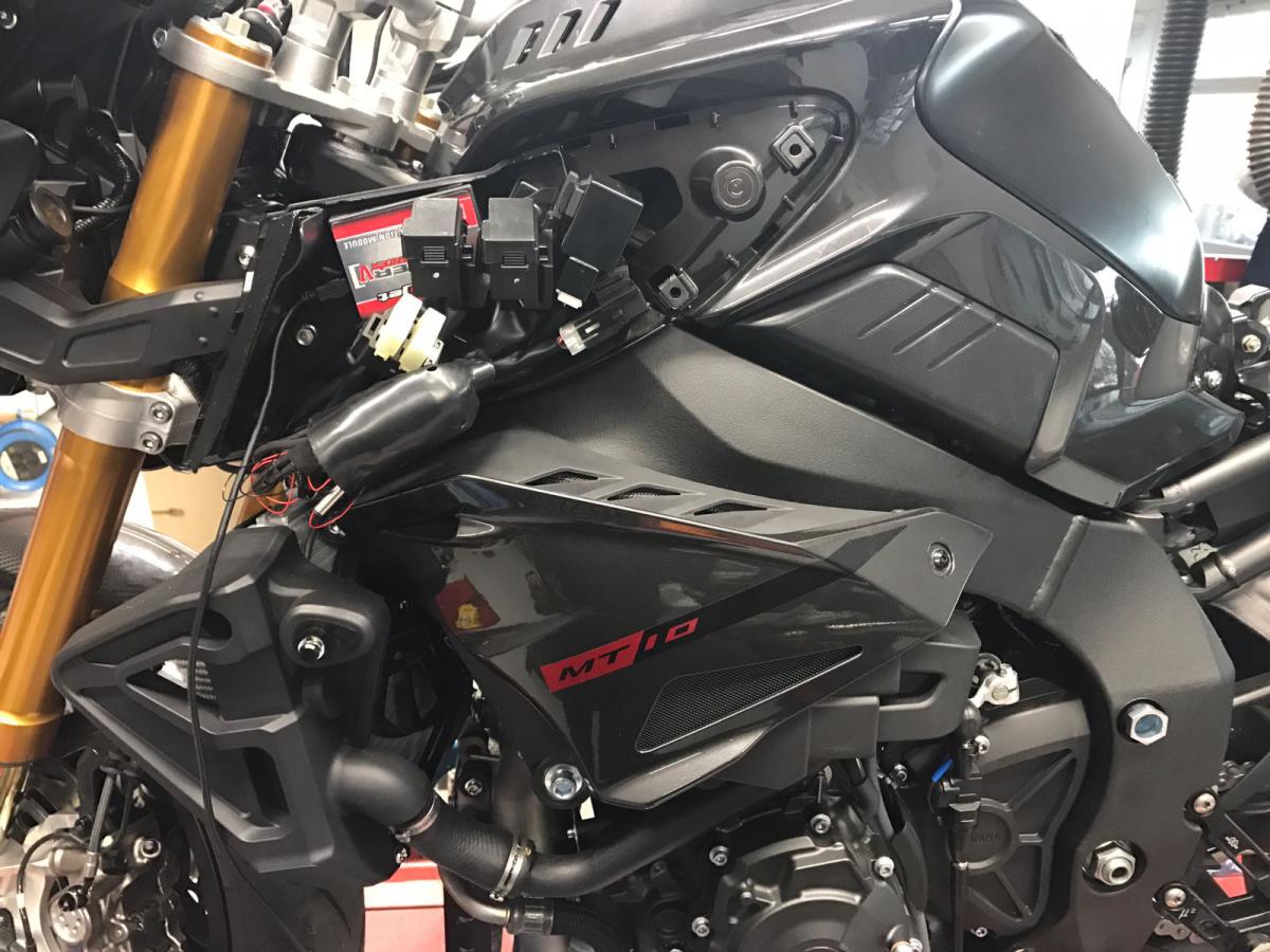

Ascolta ma la power Commander dove mi consigli di farla installare?
Alcuni vedo la mettono sul sotto sella, altri sotto il serbatoio..
io la montero nei giorni prossimi (spero che son 3 mesi che mi balla per casa) poi ti sapro dire
Perfetto ;)
Sotto la sella è troppo visibile, e adesso ci guardano spesso.....
Si ho preso quello, vediamo come si comporta questo acciaio.
montata nella finta presa d aria a sinistra (ben nascosta ) , bisogna tagliare via un pezzo di plastica dal supporto fusibili/ rele`, niente di drammatico
Bravissimo,anche io pensavo di metterla li,tanta resa e nessuna rottura
