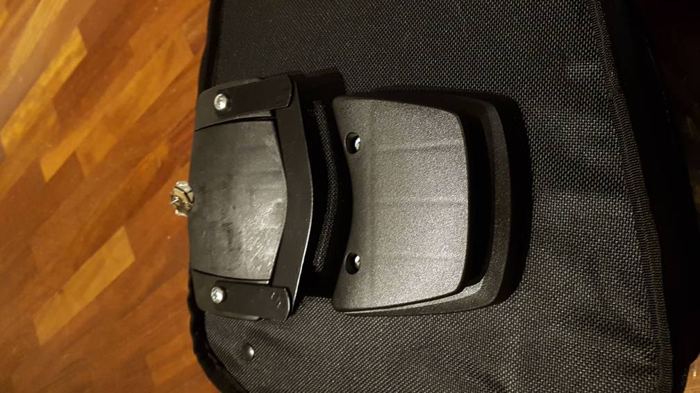

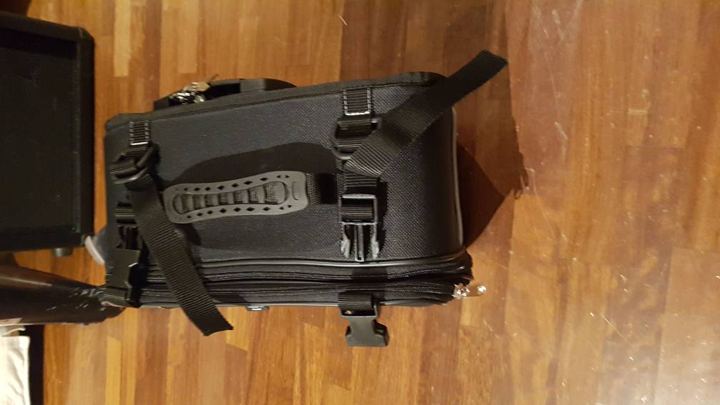

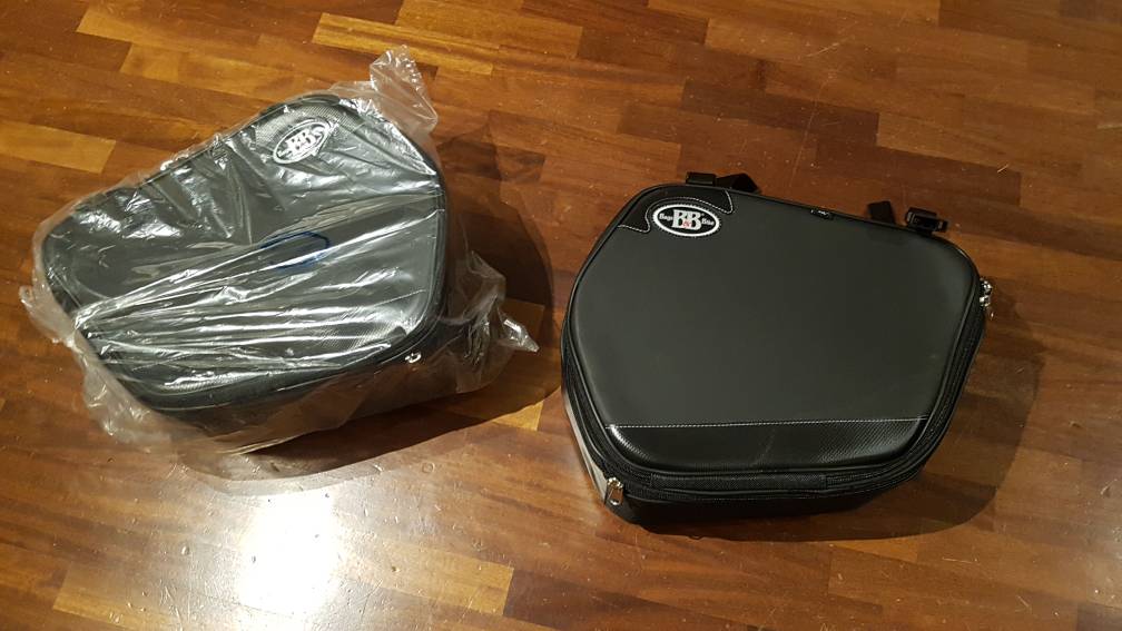

  • Piccola prova di come “verrebbe” il telaio Manca il traversino per l’aggancio superiore...
Allego per vostra conoscenza le borse in mio possesso assieme alla staffa di prova.
Su una delle due vi è ancora montata una placca aggiuntiva che funge da prolunga per il fissaggio superiore, decisamente inutile nel nostro caso perché ci toglierebbe solo spazio di manovra per lo sfilamento da sotto i terminali - soprattutto coi copricannoni.
La rimozione della placca comporta lo sporgimento delle viti di fissaggio dell'aggancio superiore all'interno della borsa, ma è una cosa di poco conto in quanto facilmente limabile.
