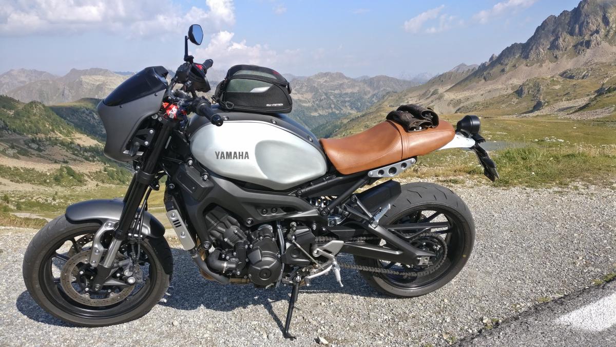

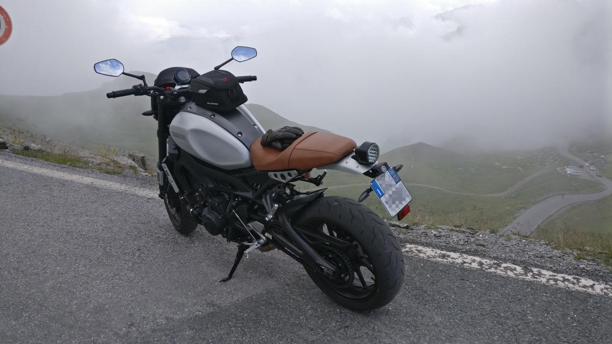

  • Ecco a voi...     Inviato dal mio iPhone utilizzando Tapatalk
  • Aggiornamento circa la sella... Tra un paio di giorni invierò tramite corriere la sella di riserva all'azienda Tappezzeria Italia. Sulla base della mia sella verrà realizzato il cartamodello per la x
  • Io x la MT07 sono andato da un tappezziere in gamba, mi ha messo uno strato di memory foam. Con 60€ ho una sella perfetta che non mi fa male nemmeno dopo 500 km in un giorno. Esteticamente è uguale al
Esteticamente nulla da dire, devo provarla x almeno 200km per capire se l imbottitura fa il suo divere
