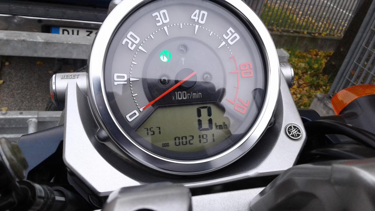

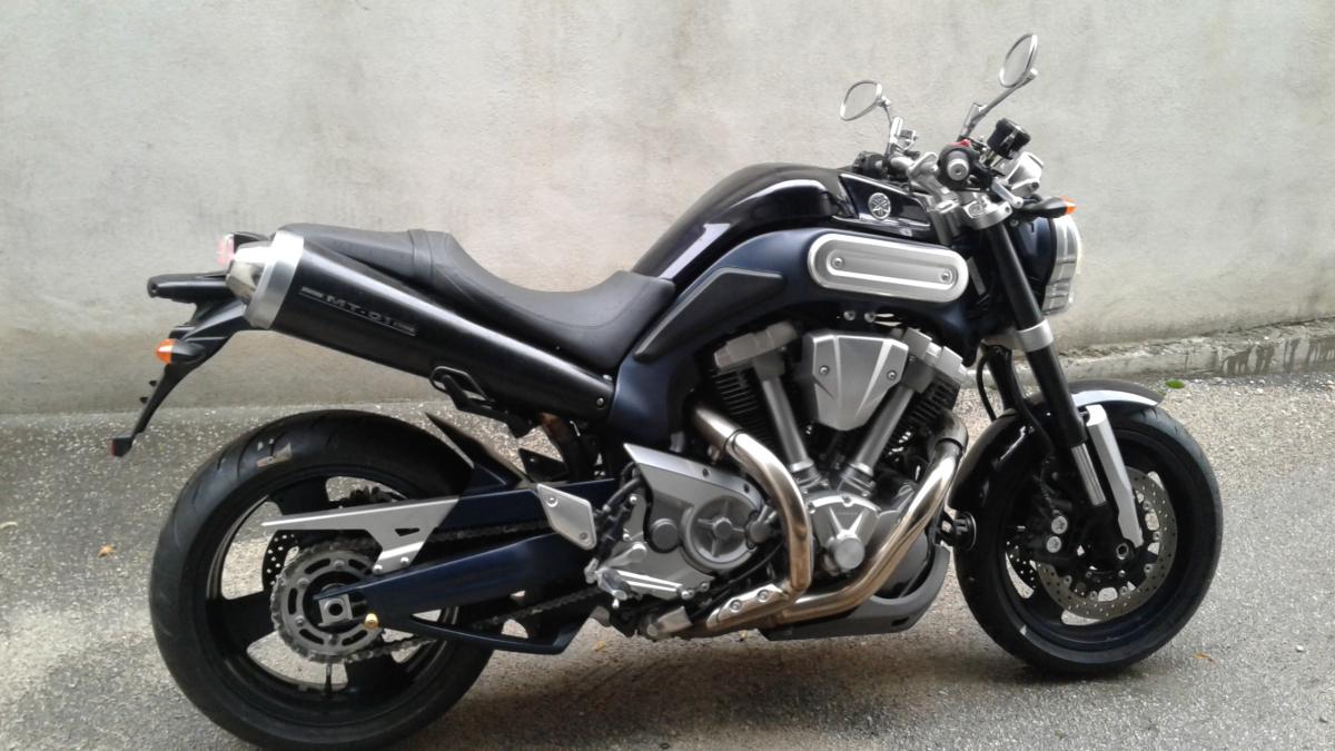

2200 km
ma da tagliandare
Ha gomme e olio del 2006
Titolo modificato secondo il regolamento del Forum.

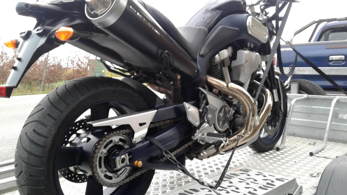

Ciao anche io ho comprato qualche mese fa una Mt 01 con solo 2300km del 2005 appena presa sostituiti gli pneumatici, di legno, erano da revisionare pompa freno pompa frizione, cambiato con pompe radiali brembo sostituito olio forcella, cambiati paraolio, batteria e per finire pompa benzina per fortuna tutto a spese del concessionario che me l'ha venduta per un totale di 1300€, escluse le pompe comprate da me
io non ho mai capito come certe moto molto particolari come la mt-01riescano ad avere magari 10 anni e così pochi chilometri.
quasi abbandonate e dimenticate. mah.

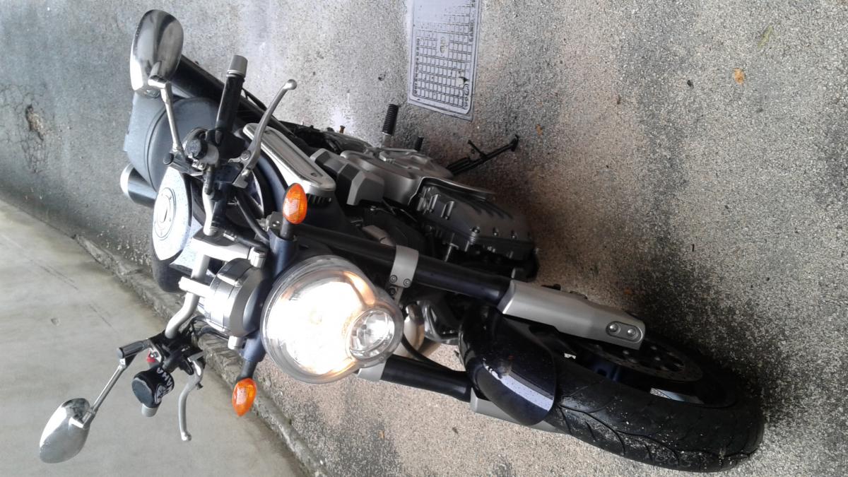

Ho notato u leggerissio trafilaggio di olio dallo stelo forcella sinistro, ma atendo che si faccia piu corposo prima di intervenire.
Controllata e tagliandata da me.
Vite per vite.

Confermo, i paraoli sono sempre stati un punto un po' critico della 01, molti a 10k o meno si rompevano. I tuoi devono essere abbastanza secchi entrambi, credo che la sostituzione sia da prendere in considerazione in tempi brevi.
Ordinati oggi.
Ci cammino un po, poi interveniamo subito.
Qualcuno ha informazioni su quantita' olio per stelo e altezza della alzata ????
Il livello olio è assurdo...65mm...
Ti consiglio, già che "stai aperto" di lavare bene e mettere un olio più viscoso, Silkolene 10 PRO RSF. ;)
