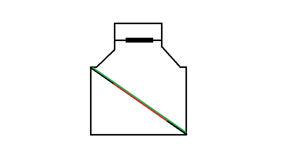

Che grazie al sempre impareggiabile contributo di @Superbiker è stata rimossa tutta la parte anteriore (paratia di regolazione flussi compresa) lasciando il filtro esposto per aumentare la quantità d'aria assorbita. In tal modo l'aria ha comunque una camera per entrare in pressione e non si devono attuare soluzioni drastiche come un doppio filtro a cono con relativi attacchi fatti su misura, che penalizzerebbero la coppia in basso.
Posto un piccolo - e decisamente brutto - sketch fatto su Paint per spiegarlo meglio.
La linea rossa indica il filtro all'interno dell'airbox, quella verde dove quest'ultimo è stato tagliato.
