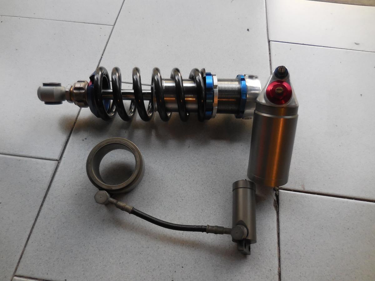

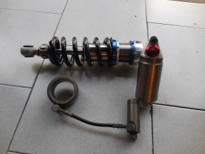

Ciao a tutti , spero sia il post giusto , ho iniziato a manomettere le sospensioni di BumbleBee ( Mt10)
mono completamente sostituito con un hibrido Mupo wp xrace ( io avevo wp , Mupo era di xrace che ha anche costruito il cilindro per adattare pistone wp e precarico idraulico wp che avevo io ) devo dire che va molto bene sente le regolazioni e funziona molto bene in quanto completamente regolabile comp H-L est e interasse ovviamente oltre al precarico molla k100x130L interasse +3
fork capitolo a parte abbiamo provato a preservare  il più possibile quindi molle cambiate e aggiunto lamelle ( buon risultato ma stiamo valutando modifiche pesanti )
sfilato 2 mm oltre originale e va molto ma molto meglio ma andremo a 5 per dare carico e vedremo la reazione .
In progetto è di trasformare la forcella in una alta e bassa velocità solo Comp. e altra in alta vel Comp. E ritorno ad alta sensibilità !
Vi vi terrò aggiornati se decideremo di proseguire
