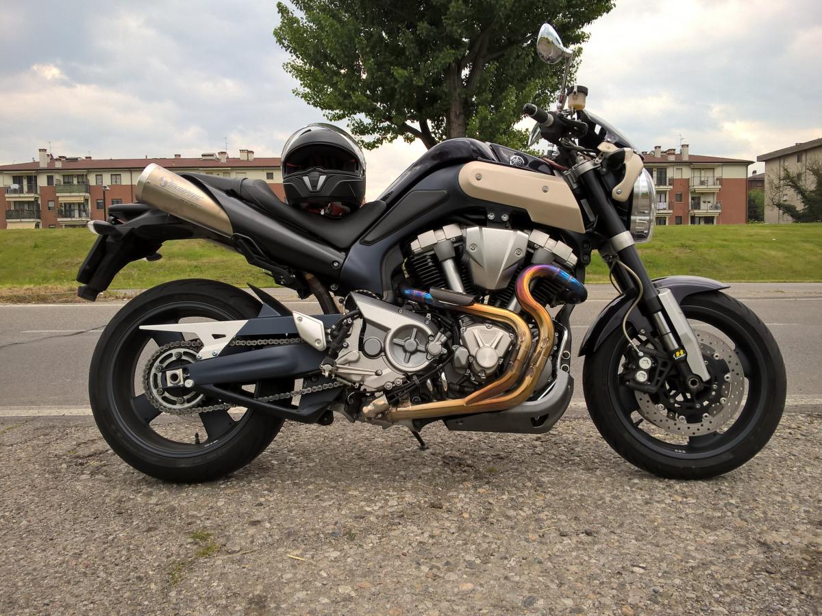

Ho fatto lucidare a SPECCHIO dal carrozziere con la pasta e la lucidatrice in ovatta (esistono dei kit) , una volta installati li ho puliti bene perché se si lasciano le impronte poi si vedono, successivamente li ho unti con dell'olio molto fluido (va benissimo lo Svitol - CRC5-56 - WD-40, io ho usato quello per freni :P ) e poi la accendi. All'inizio l'olio brucia e fa fumo, quando il motore è caldo la tieni accelerata, circa 2/3 del massimo, per 2/3 minuti e li vedrai cambiare colore.
Io, visto che la mia fa un pochino rumore, sono andato fuori paese e l'ho tenuta qualche minuto fra i 3.000 ed i 3.500 rpm, il mio limitatore è a 5.300rpm.
 Questa foto l'ho scattata appena spenta dopo l'operazione :P

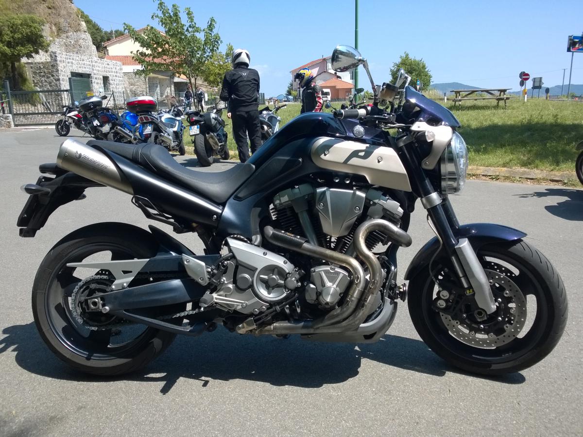

Questa è com'erano prima :(
Una differenza abbissale!
L effetto che hai ottenuto sopratutto sui collettori è da sbavo!
