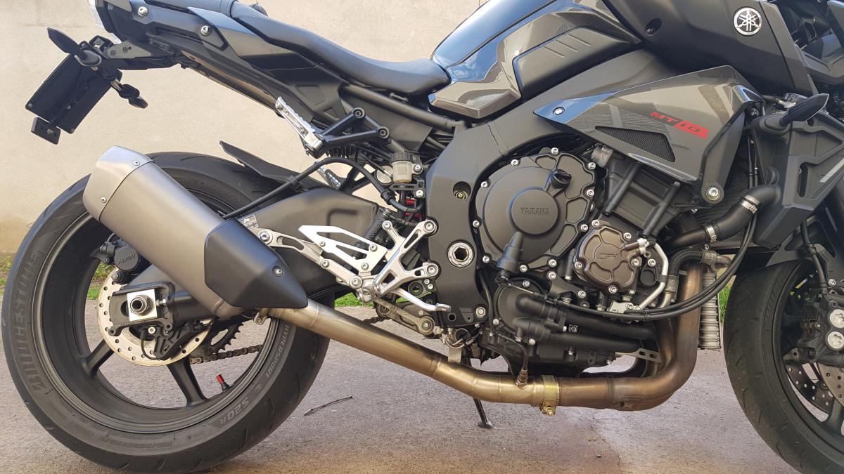

(MT-10) video eliminazione padellone per y decat
Per smontare i collettori occore togliere sia il radiatore olio che quello del liquido vero? :(

  • eh si, senza il padello sembra che gli manchi qualcosa, non è piu "piena" e corposa come prima esteticamente.   Ma adesso precedenza assoluta a silenziatore e power commander, perche ora come ora è
  • Per ora si, insieme alla PC5 prendo anche il cosettino per eliminare il servomotore cosi mi ricavi uno spazietto per mettere portafoglio e cellulare.
no io li ho cambiati solo togliendo le viti di fissaggio , in modo da guadagnare un po´di spazio
e quasi tutti quelli che hanno montato i collettori del r1 dopo di me pure

purtroppo non ho cavalletti per tenere la moto dritta quindi mi risulterà più difficile da fare, però gia che non devo perdere olio o liquido refrigerante cosi da doverli riaggiungere è un grossissimo sollievo.

Eccolo arrivato il raccordo, rimane proprio bene, bello alto sopratutto.
pensavo peggio vedendo i vari video su youtube.
Prossimo passo è smontare i collettori ed eseguire la procedura per la colorazione  B)
(PS. con il silenziatore stock l'Y fa un rumore esagerato, ora ne ho la conferma  :wacko: )
Io dico che comunque urge un bel puntale per nascondere un pochetto ciò che... non c'è più. :P Col tubo di dekat la differenza visiva è di un certo peso.
Ma adesso precedenza assoluta a silenziatore e power commander, perche ora come ora è quasi inutilizzabile per girare in città  :ph34r:

C'è bisogno di riprogrammare la carburazione ,se scoppia è magra ,non ci sono scappatoie
Ma sicuramente è magra, ma prestazionalmente va benissimo.
Non me lo aspettavo sinceramente.
Adesso il tempo di arrivarmi la power commender e vediamo il grafico prestazione ;)
