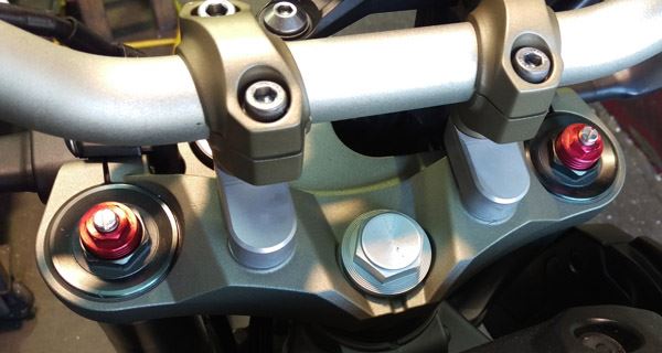

Per farlo ci sono più soluzioni, come i risers regolabili della Gilles Tooling, che vende anche Yamaha a un prezzo un po' altino. Mi piacerebbe anche abbassare il manubrio e mettre un dragbar, ma con i risers nella posizione originale la vite della pompa radiale tocca il serbatoio, probabilmente anche i blocchetti elettrici.

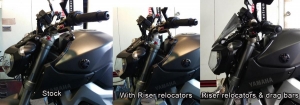

Rovistando su internet tempo fa avevo trovato questo produttore australiano: http://www.extremecreations.com.au/

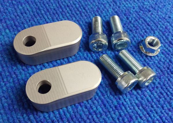

Tra i suoi prodotti fa anche questo: http://www.store.extremecreations.com.au/mt-09-fz-09-riser-relocator
Spediti in Italia costano sui 110 euro, ma per quello che sono mi sembrano un po' troppo cari, se fossero fatti dai cinesi li venderebbero sui 10 euro spediti.
Questa è la descrizione dell'articolo:
"Some MT-09 owners find the bar position too close, we've developed these riser relocators that move the bar position forward 35mm  & up 17mm, they also rotate the risers forward 10 degrees so the dash doesn't point up so high, they also allow the use of drag bars (ie: Rizoma fat drag bars) so the actual handgrip position is down & forward. They still allows plenty of bar/switchgear clearance to the tank on full lock.
Made from billet aluminium with high tensile bolts, & fitting instructions supplied."

anche se le quattro viti si avvitano in senso opposto, non vorrei che quel rettangolo diventasse improvvisamente un parallelogramma

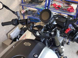

http://japan.webike.net/products/21996666

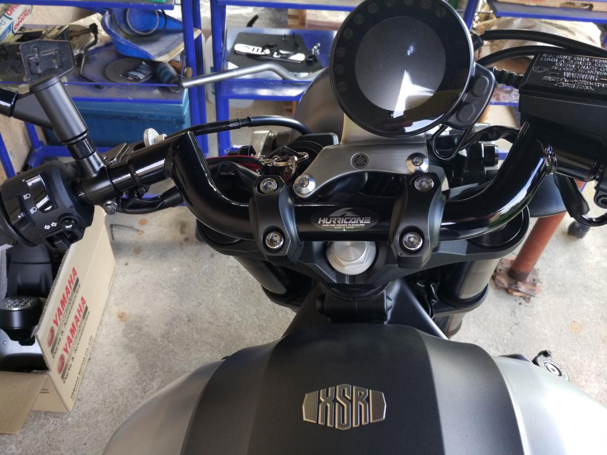

Secondo me questo esaudirebbe il tuo desiderio senza bisogno di cambiare i risers. Ce l'ho sull' Xsr e sono molto soddisfatto.Non conosco però gli ingombri della tua pompa radiale. Se vuoi più info contattami pure, sono a Varese e potrei farti provare la posizione nuova dal vivo. Saluti.

@Superbiker: quello del parallelogramma è un pensiero che ho fatto anch'io. Funzionerebbe meglio solo se fosse una piastra con 4 fori, così sarebbe controventata. Sarebbe solo un po' complicata da realizzare e centrare le misure.
@Cristianmatta: il link non funziona. Comunque ho beccato le foto nel post sulla tua moto:
Per me è un po' estremo, poi come te la cavi con la regolazione della forcella? Non ci passa proprio sopra?
Si fa fatica a regolare, ma ci si riesce :-). Comunque non è così estremo come sembra, almeno per i miei 173 cm. Saluti.
ok bello il manubrio clubman ma tanto adatto alla xsr quanto fuoriluogo su una 09 almeno ad impatto estetico considerato il genere...

Sapendo l'interasse dei fori e eventuali ingombri da rispettare per evitare di battere in altri componenti sarebbe una sciocchezza fare una piastra con 4 fori come quella del primo post. Con 20-30 euro si fa una bella staffa di acciaio inox spessa 15mm con i suoi fori e passa la paura.

@Lollo96: concordo, il problema è smontare i risers e prendere le misure giuste. Un pensierino ce lo faccio, ma preferirei l'ergal, perché anche l'occhio vuole la sua parte ;)

La sola piastra sarebbe più facile da realizzare e userebbe in toto i riser originali, con un rialzo di 18/20 mm che poi sarebbe lo spessore della piastra. Il sistema della 01 è anche meglio perché abbassa e sposta in avanti il manubrio, così si può usare quello originale, anche se la realizzazione è un po' più complessa.
