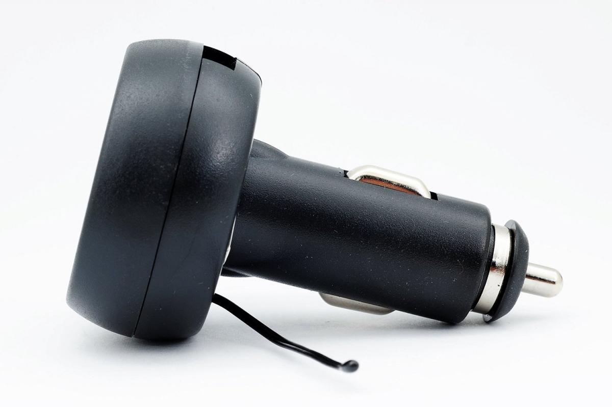

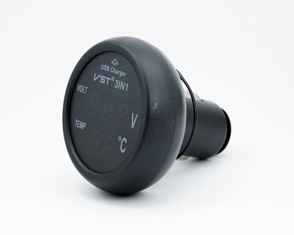

da Amazon ho preso uno strumentino (v. foto) con spina da accendisigari: "QUMOX Cigarette Lighter Style stile Termometro digitale display Voltmetro con USB Charger", a € 9,26. Ho segato via la spina saldando due fili di adeguata lunghezza ai terminali rimasti e chiudendo bene il tutto con silicone nero. Non elegantissimo, d'accordo.

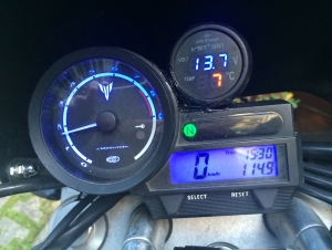

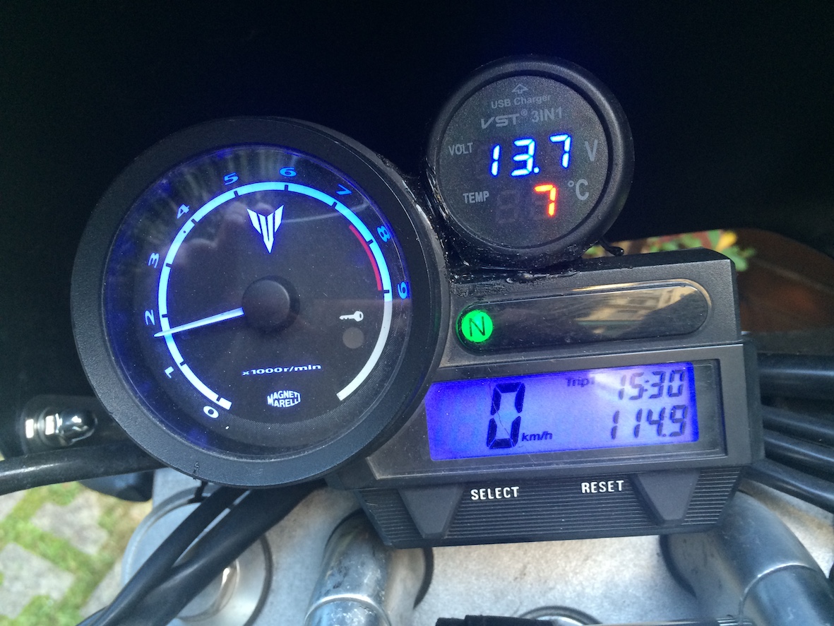

Ho poi fissato lo strumentino fra contagiri e display, come da foto, con silicone nero. Il vantaggio è che rimane facilmente rimovibile e il fissaggio è elastico (non risente delle vibrazioni) e robusto. (N.d.A.: devo rifinire le sbavature, lo so. Con una lametta è un attimo).
Ho poi collegato il tutto al positivo sotto chiave e a massa. La presa USB è chiusa con un tappino di gomma "da presa USB"; su eBay 10 per 5 €.
Il codino nero che si vede a destra dello strumentino è la termoresistenza, che in quella posizione, grazie al cupolino, non risente di aria diretta ma è in quiete.
