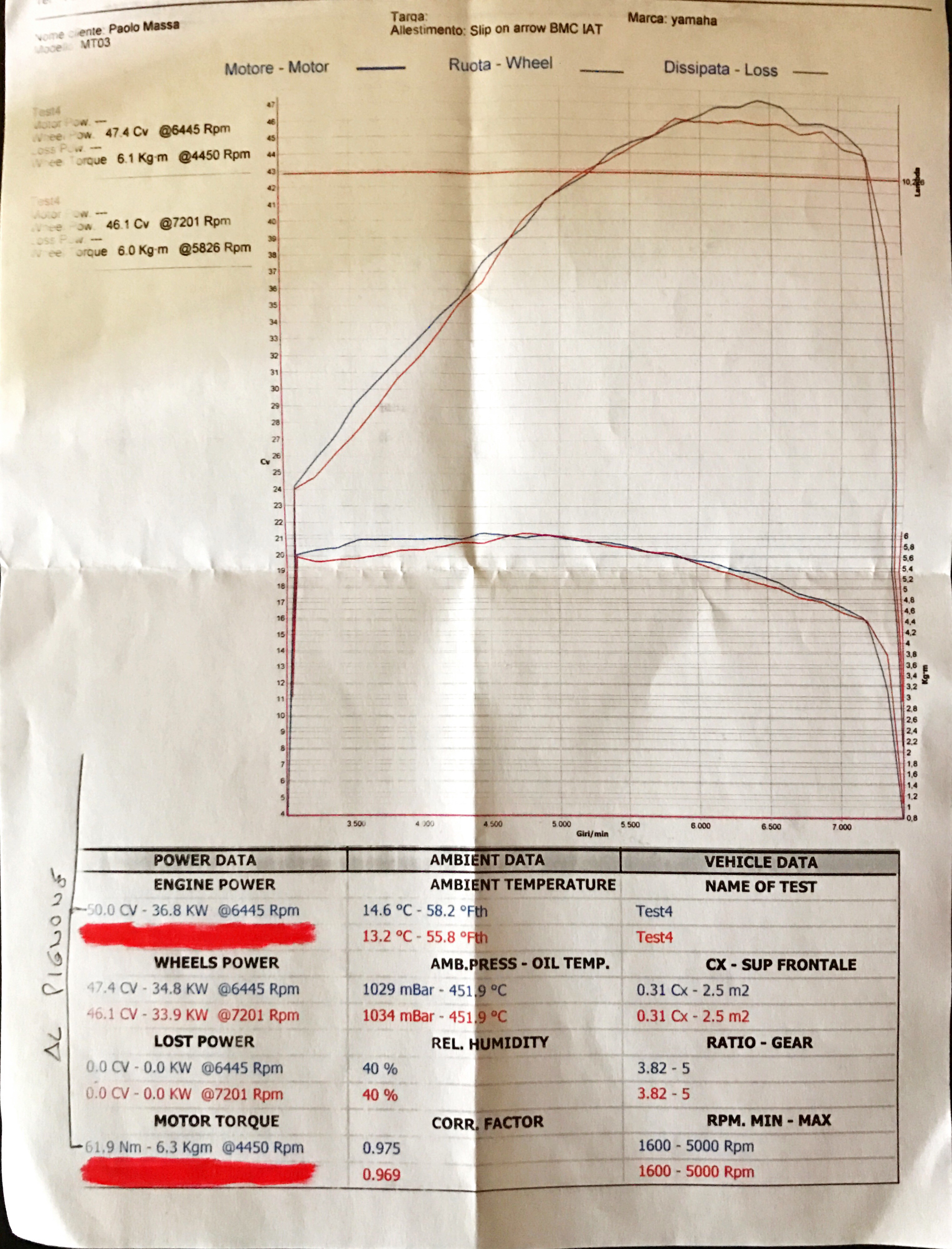

(MT-03) Rullata a banco
La mia 03 ha queste modifiche : scarichi Arrow,filtro aria e IAT.
Cavalli alla ruota con dbkiller 46,1
Cavalli alla ruota senza dbkiller 47,4
Cavalli al pignone con dbkiller 50,0
I dati forniti da Yamaha la da con 56 Nm di coppia,mentre la mia ha 61,9 Nm
Non mi posso lamentare [emoji16][emoji16][emoji16] ,allego graficopost-3349-14856096990958_thumb.jpg
Beh, direi di montare la gomma sul pignone allora così hai 4 cavalli in più :P
Apparte gli scherzi, bel lavoro, secondo il libretto quanti puledri ci dovrebbero essere?
45 se Euro2, 48 se Euro3.
Ci avevo pensato pure io [emoji23][emoji23][emoji23]
Come dice prof ,a libretto 48 cv,però non capisco se al motore,al pignone o alla ruota[emoji106][emoji106][emoji106]
P.S. 52,14 cv all'albero...
I dati dichiarati dalla casa sono sempre all'albero ;)
Allora sono più che soddisfatto...
Per curiosità mi ha mostrato un grafico di un XTX con powercommander e mappa dedicata,ed ha notato che la 03 ha molta più coppia su tutto l'arco dei giri,di contro l'XTX arrivava a poco meno di 8500 giri, ed ha 1,2 cv in più.
Non ci credevo neanche io,ma quando ho visto il grafico,mi sono ricreduto [emoji16][emoji16][emoji16]
