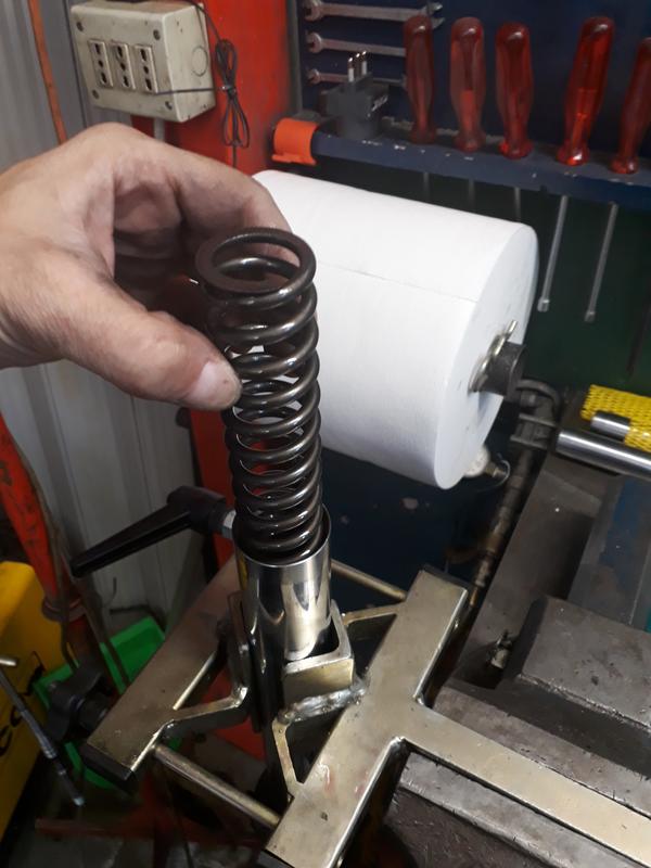

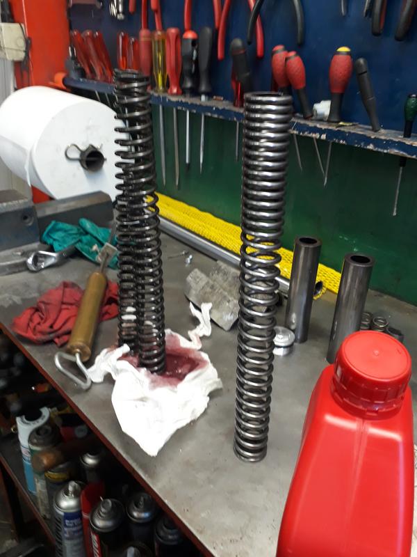

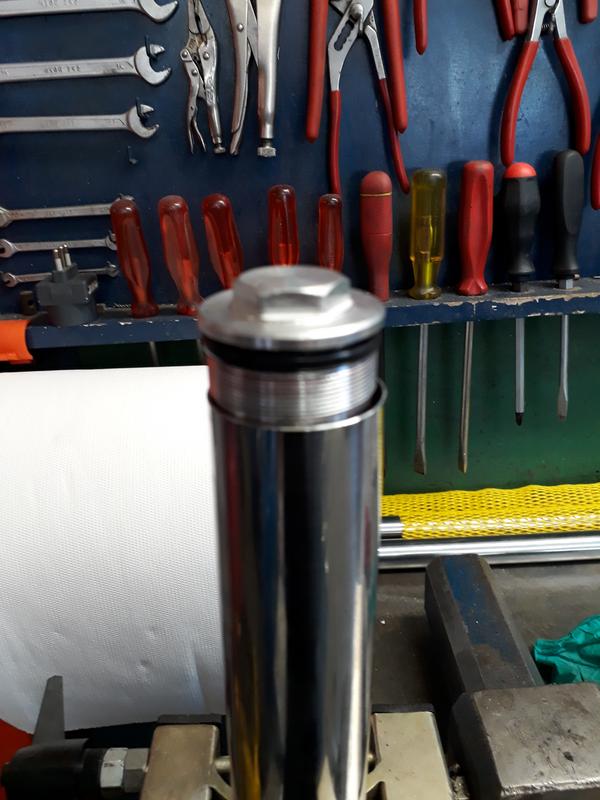

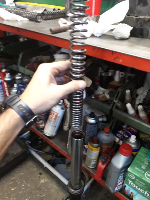

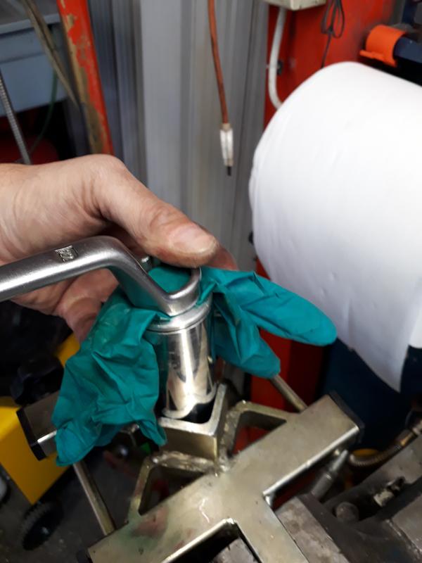

Qui si puo' vedere la modifica all'anteriore con molle hyperpro ed olio piu' denso dell'originale grado 10 che e' stato sostituito con un grado 15.Le molle progressive hanno spire piu' fitte da installare verso il basso e il diametro del filo metallico della molla stessa piu' grosso di qualche decimo rispetto alle originali.Per quanto riguarda la lunghezza totale delle molle sono uguali a quelle di serie.Bisogna riutilizzare spaziatore e rondella OEM per procedere al montaggio delle Hyperpro.Il comportamento della MT07 in strada e' cambiato notevolmente, aspetto che arrivi il mono posteriore per avere il setup completo .
