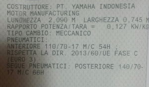

Ecco quanto scritto a libretto
Inviato dal mio GT-I9505 utilizzando Tapatalk
A quanto pare non ci sono alternative :)
