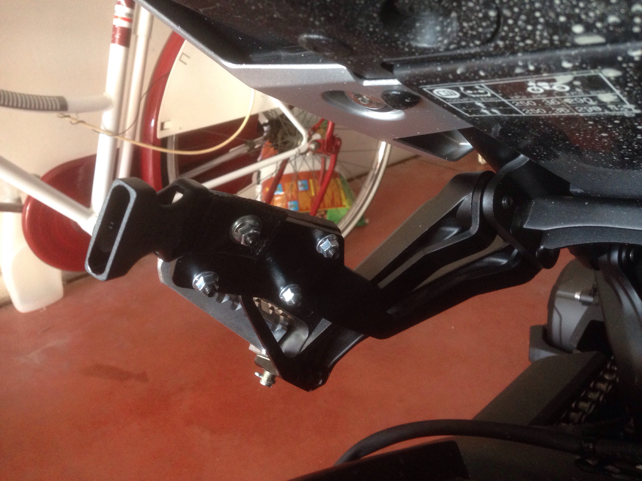

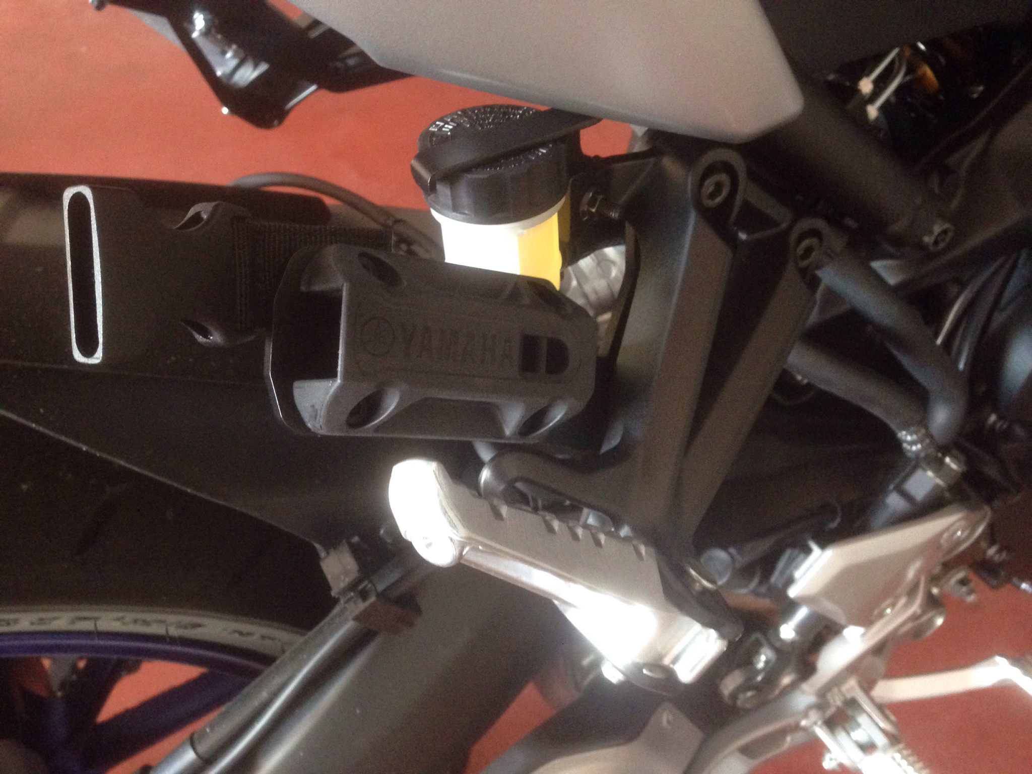

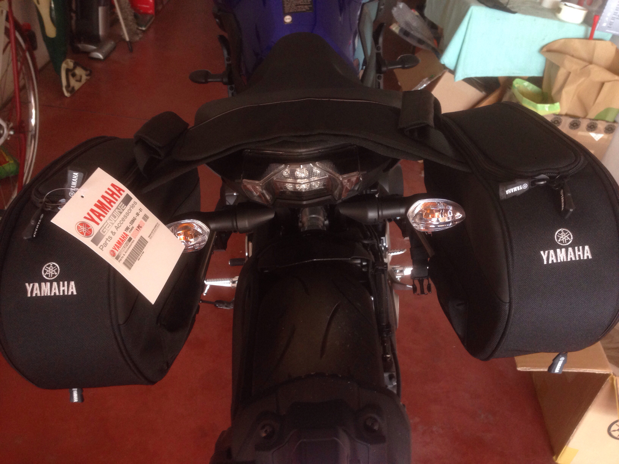

Ciao, io ho montato le borse proprio ieri. Per quanto riguarda le staffe sono del tutto uguali a quelle della 2016 (anche perché le pedaline posteriori sono identiche) con codice 1RC-FSSBS-00-00.
Grazie @Lucio90 , cosi mando una mail al concessionario e gli dico di aggiungere anche le staffe sulla mia 09 quando arriverà. Tu hai il portatarga basso o quello sportivo? Puoi postare delle foto con le staffe porta borse inserite? Grazie
Ciao @master80 ecco le foto.
Considera che devo montare il portatarga sotto al codone e le frecce a led appena mi arrivano.
post-5342-14915732775537_thumb.jpgpost-5342-14915733677803_thumb.jpgpost-5342-14915734571614_thumb.jpg
Grazie @Lucio , sono davvero contento. Io le borse e le staffe le avevo anche sulla MT 07 e mi dispiaceva non poter far qualche viaggio comodo (ho la borsa da sella della givi ma vuoi mettere con le borse laterali). Infatti le borse le ho ancora.......stavo già pensando di fare una incursione  sullo Stelvio ad agosto utilizzando la MT 09 versione TOURING ;-)
Ps: anche io ci farò mettere il portatarga sportivo e le frecce a led (come per la mia 07 con portatarga sportivo e gli indicatori di direzione led, vedo che a distanza tra borse e frecce è inesistente. Io per sicurezza mi ero fatto fare una staffa in metallo da sistemare tra le due frecce con dei cavetti in modo da distanziare le borse )
