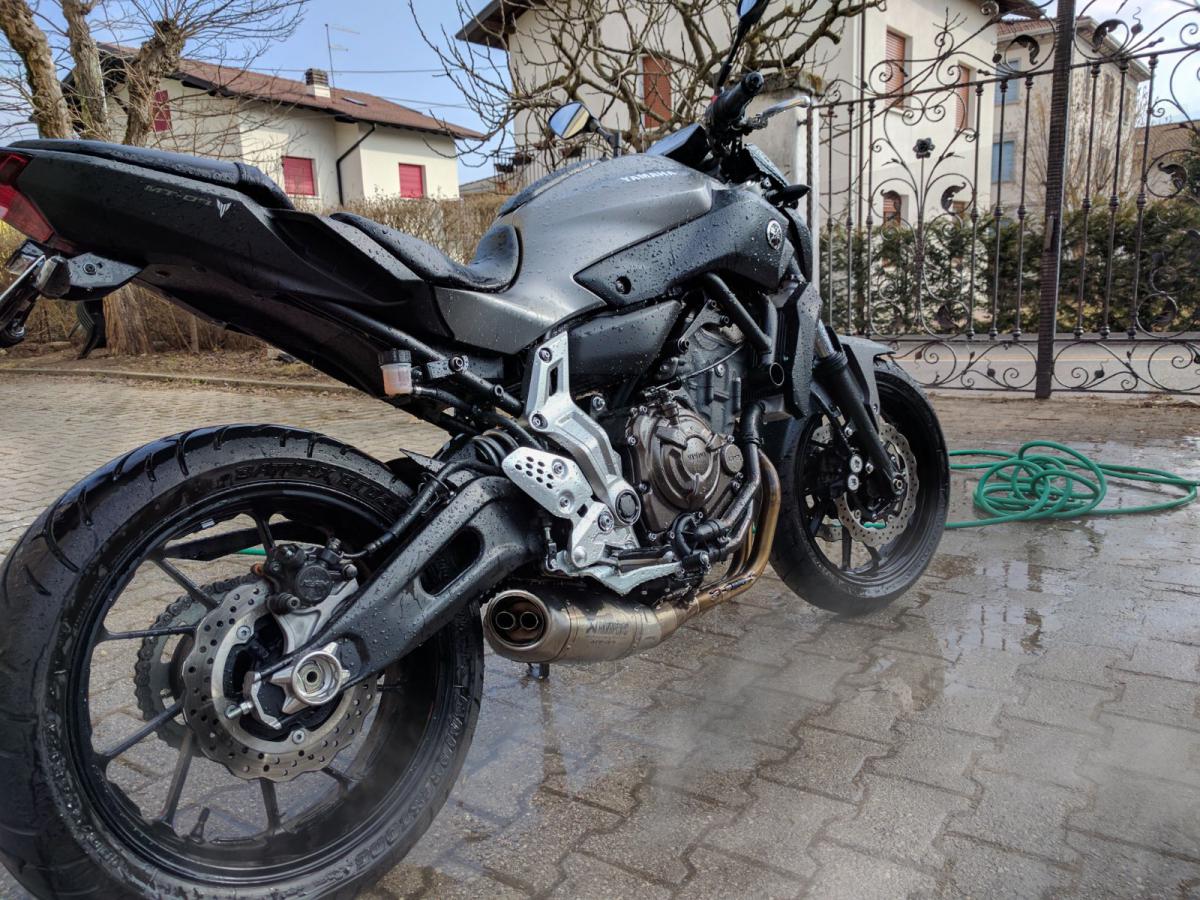

post-5976-0-38553100-1487795817_thumb.jpg Questa e' la mia belva feroce  :wub:

Bella bestia ;)
Chiedo venia, mi ero completamente scordato!  :(
