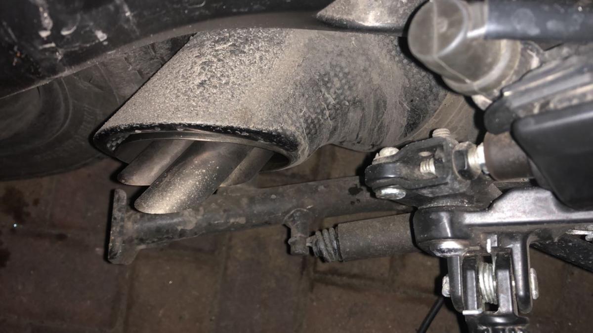

Il db killer della versione euro 3 monta perfettamente ,1 a 1 ,sullo scarico euro4
pero i tubetti sono lunghi , tanto che risulta una roba cosi´
Adesso vado a lavare la moto che mi viene la piorrea a vederla cosi........
