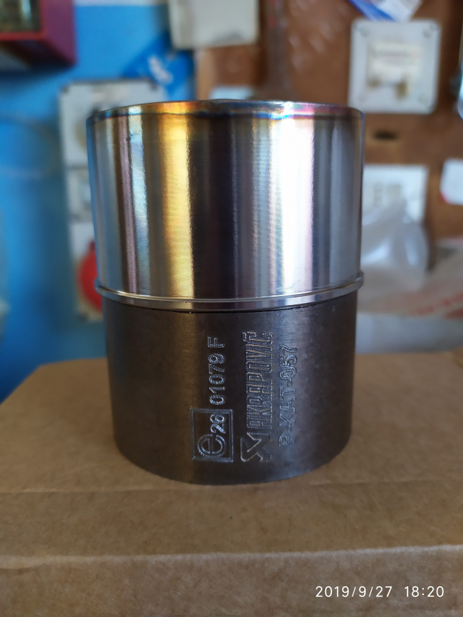

Buongiorno bikers, riprendo un quesito postato un paio di mesi fa... sto per montare lo scarico Akra (quello mod. 2018 con fondello in carbonio per intenderci), tolto il db killer abbastanza facilmente, ora mi è arrivato il catalizzatore che invio in foto, la mia domanda è: qual'è la parte che va nel collettore e quella che va nel terminale? Come direbbe qualcuno la domanda nasce spontanea visto che non c'è uno straccio di istruzione di montaggio e in due officine Yamaha mi hanno detto cose opposte. La parte in acciaio è leggermente più grande di quella in titanio (praticamente 1,3 mm). Qualcuno di voi l'ha mai montato? Grazie 1000
