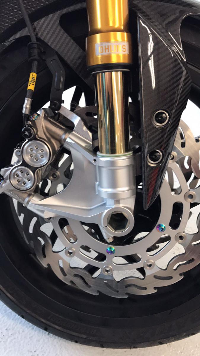

io che ne ho gia cambiate un bel po (su tutte le moto , da anni)
ho sempre usato titanio per forcelle , forcellone , freni , sospensioni
ed ergal per carene e particolari minori
ad esempio , titanio per disci e pinze
ergal per parafango
Ma li non c'è solo titanio, c'è anche carbonio a profusione
