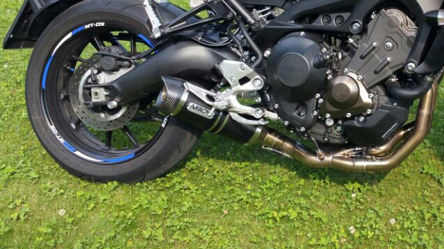

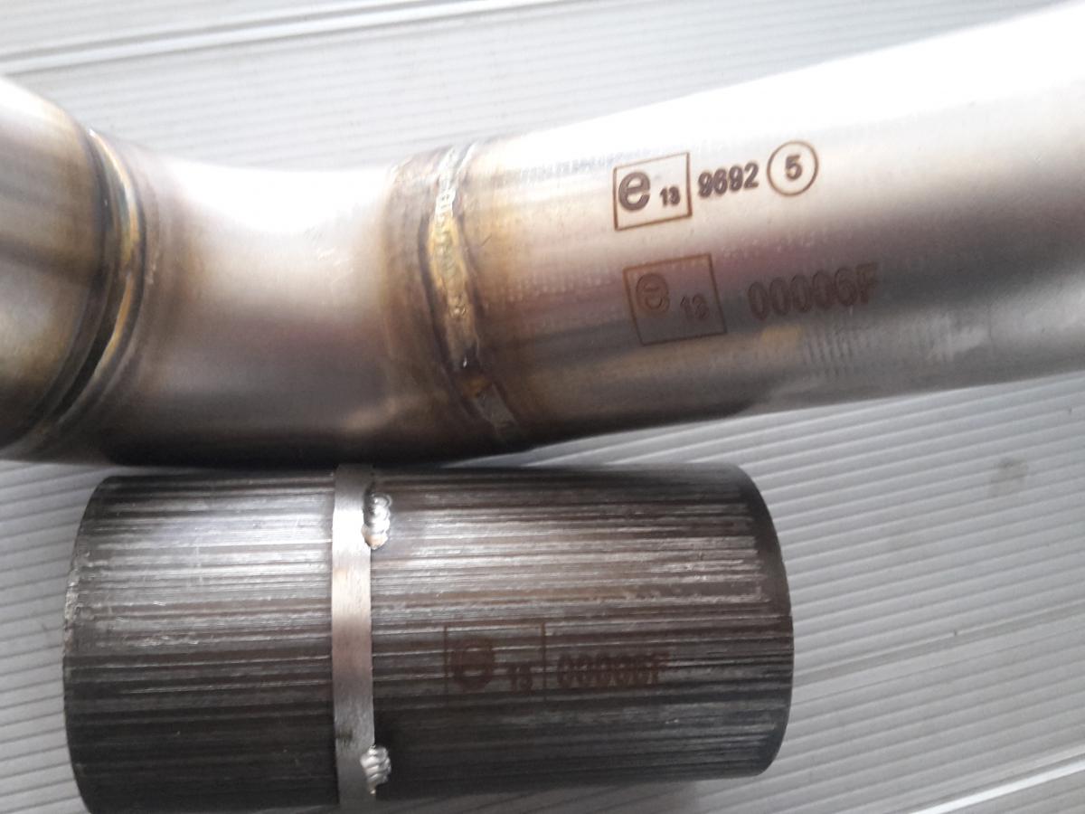

Ho acquistato lo scarico completo catalizzato euro4 arrow thunder alluminio nero sul sito racingone-lab.
Il venditore mi ha comfermato che solo akrapovic e arrow sono totalmente in regola euro4.
Sia per i collettori con catalizzatore, sia per il terminale di scarico vengono forniti i certificati di omologazione sia per la versione RN29 sia RN43.
Il sound è molto bello e credo abbastanza in regola con i limiti imposti per legge, è bello cupo a bassi giri e non urla in modo eccessivo quando si sale di giri. Ringrazio anche racingone-lab per l ottimo prezzo.
Unici miei dubbi al quale sia arrow che racingone-lab mi hanno detto che è tutto in regola:
-catalizzatore è da inserire nei collettori e non è saldato (cmq per euro3 e euro4 i catalizzatori han codici diversi)
-il db-killer ha una linguetta di lamiera saldata che rende difficile estrarre il seeger per la rimozione, ma si riesce ad estrarre.
Cmq consiglio vivamente lo scarico Arrow !!!
Per confermare la reale omologazione dello scarico Arrow oggi (05/11/2017) allego anche parte del libretto della moto con il codice dell omologazione Euro4 e i relativi certificati:
-Catalizzatore Arrow
-Terminale Arrow Thunder
