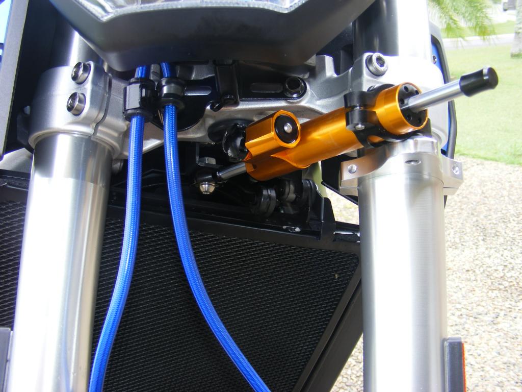

Se la cosa può interessarti ho comunque trovato qualcuno che ha staffato un ammortizzatore di sterzo sotto la piastra inferiore con un supporto ad hoc. Se hai pazienza e competenze, la cosa può risultare fattibile senza troppi affanni.
>>Qui il link alle sue modifiche.

Ho montato 2 mesi fa l'ammortizzatore di sterzo ohlins e piastra Andreani e devo dire che il comportamento in curva e sopra i 160km/h è cambiato in meglio, meno ballerina e più precisa.
Premetto che ho comprato il tutto a molto meno, da un ragazzo che ha venduto la sua 09 e ne sono molto contento, comprarlo a prezzo pieno però secondo me non ne vale la pena!
