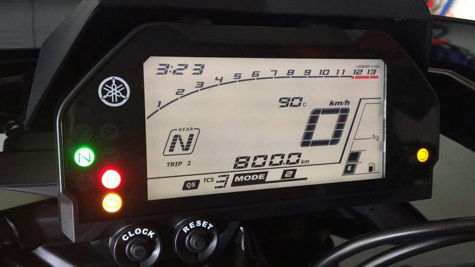

Forse OffTopic ma...
Notate qualcosa di strano?
(Foto presa dal web)
Modificato da smaio13
invece che standard/a/b del modello 2016
 nel modello 2017 si chiamano "mode" 1-2-3
Perché dicono che i  numeri sul cruscotto invece delle lettere rendono 10cv e 20nm di coppia :P  :P :P
