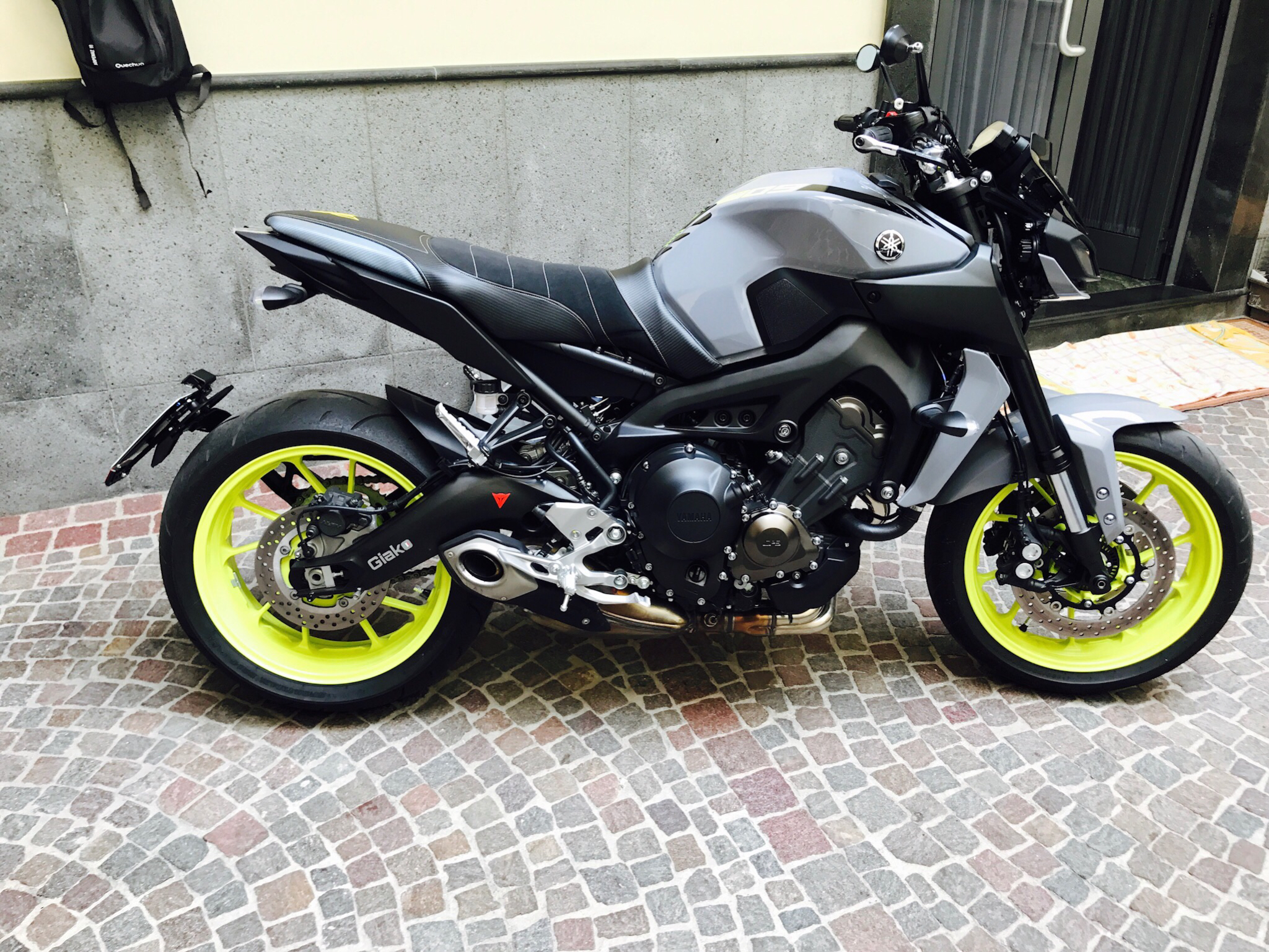

Ciao a tutti volevo chiedervi il porta targa basso Yamaha permette la regolazione come in questo video...
Perche nelle foto degli amici sul forum la targa la vedo distante dal piccolo parafango...

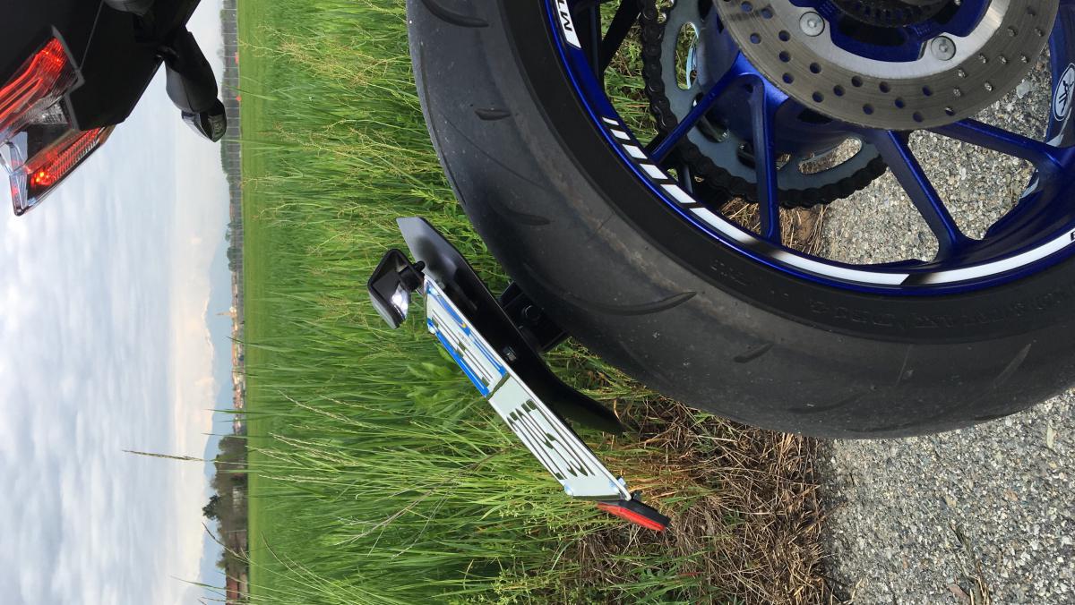

però l'inclinazione nel video di canard credo sia fuori norma
bah, dipende, se mentre sei in fuga fai una penna rimane più leggibile  :LMAO:  :LMAO:  :LMAO:
Avrà fatto qualche modifica
penso abbia solo eliminato la staffetta che fa "ponte"
Mi sa che le ha tolte entrambi

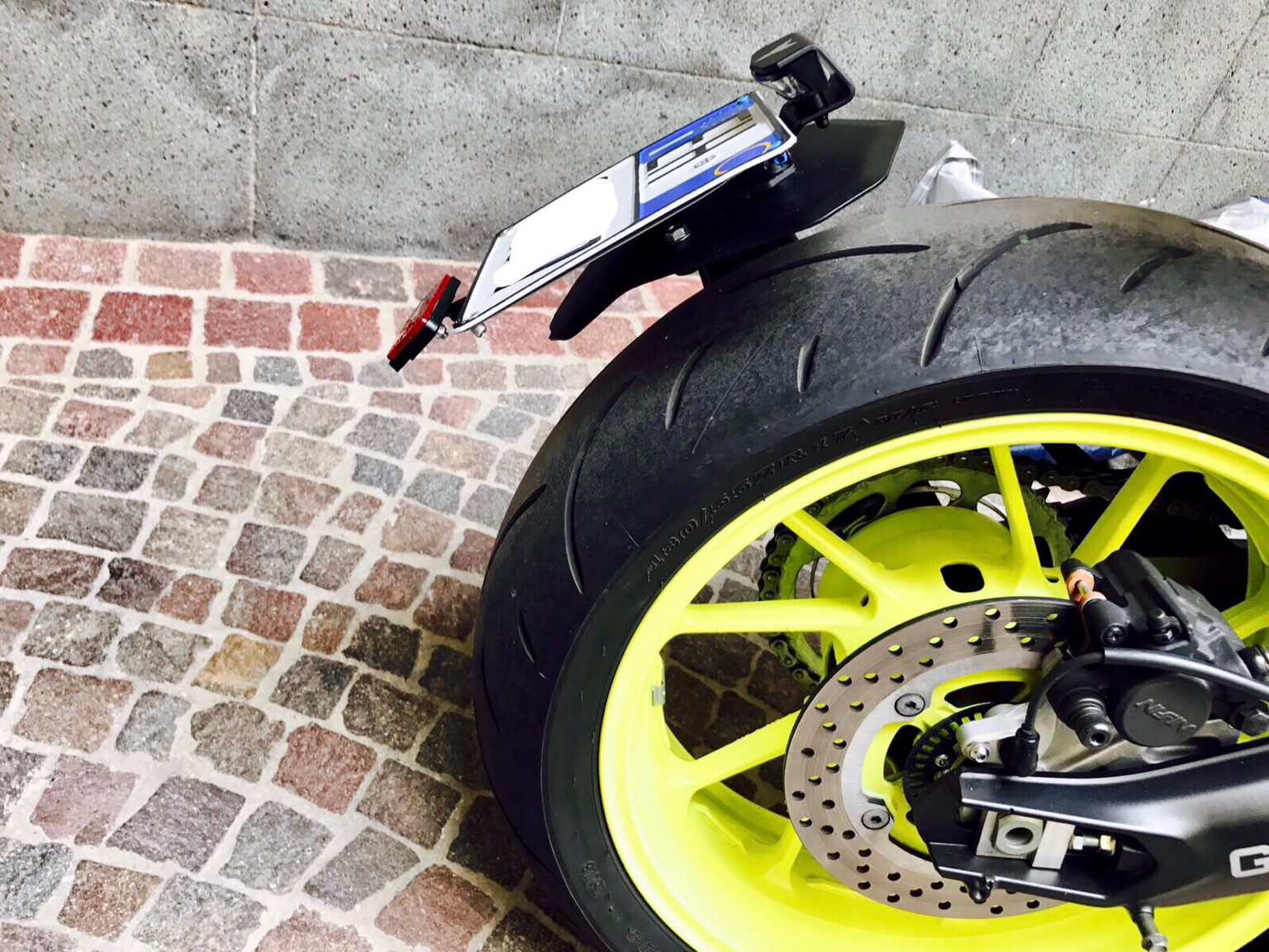

Ecco la modifica he si vede nel video si può fare tranquillamente
Modificato da Corsaro
Non sembra male, anche se mi sa che così vai incontro a problemi con le FdO in caso di controllo...
solo l'inclinazione è un problema, luce e catadiottro ci sono ;)
Si si inclinazione intendevo [emoji28] nelle mie zone girano con il goniometro per misurare inclinazione targa...
questa è un altra visuale
Le FdO non hanno problemi...  :P
Anche il catadiottro deve avere la sua inclinazione obbligatoria, altrimenti è come non ci fosse. la luce targa poi... funge da luce di posizione  :D . Oltre alla multa c'è anche il fermo amministrativo di tre mesi.
Modificato da Emilio61
Il catadiottro deve essere perpendicolare al terreno, non inclinato in quel modo.
E la targa deve essere inclinata verso l'alto al massimo di 30 gradi (rispetto alla verticale, si intende).
Inviato dal mio ASUS_Z010D utilizzando Tapatalk
il catadiottro è corretto, la modifica in questione non sposta il suddetto ma elimina solo la staffa che distanzia e inclina meno la taga
