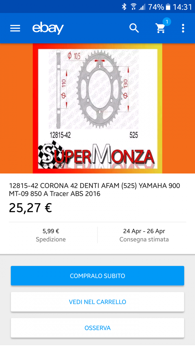

Ma non costa troppo poco?
Eppure le misure sono quelle corrette
Per una corona di acciaio cosa vorresti spendere???? :unsure:  :unsure: :unsure:  :blink:  :blink:  :blink:
Non lo so
Costa tutto un occhio della testa per questa moto mi faceva strano pensare che una corona costi così poco.
Meglio così allora
