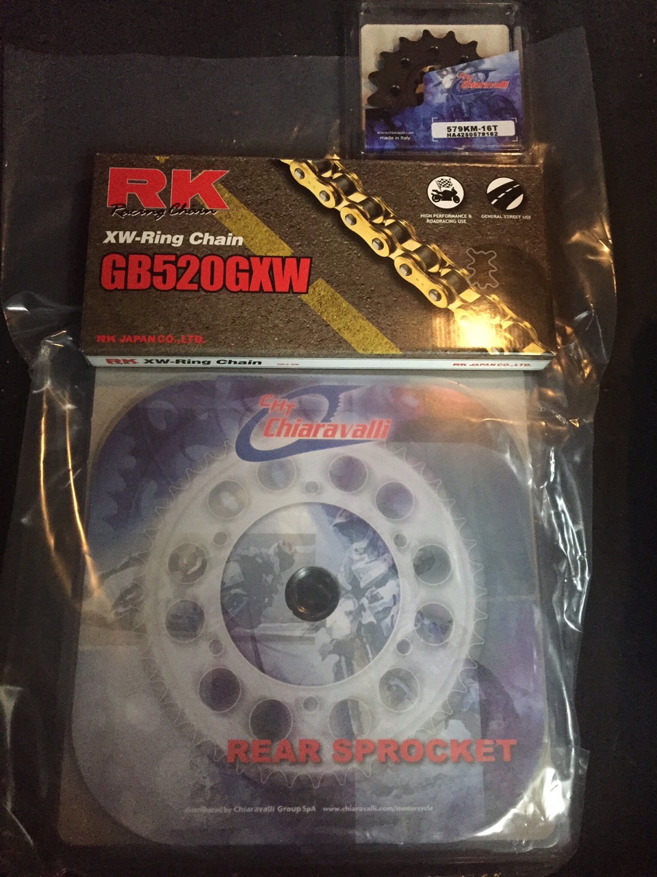

Io ho messo questo kit:
Modificato da Pietro2
Prezzo e canale di vendita?
