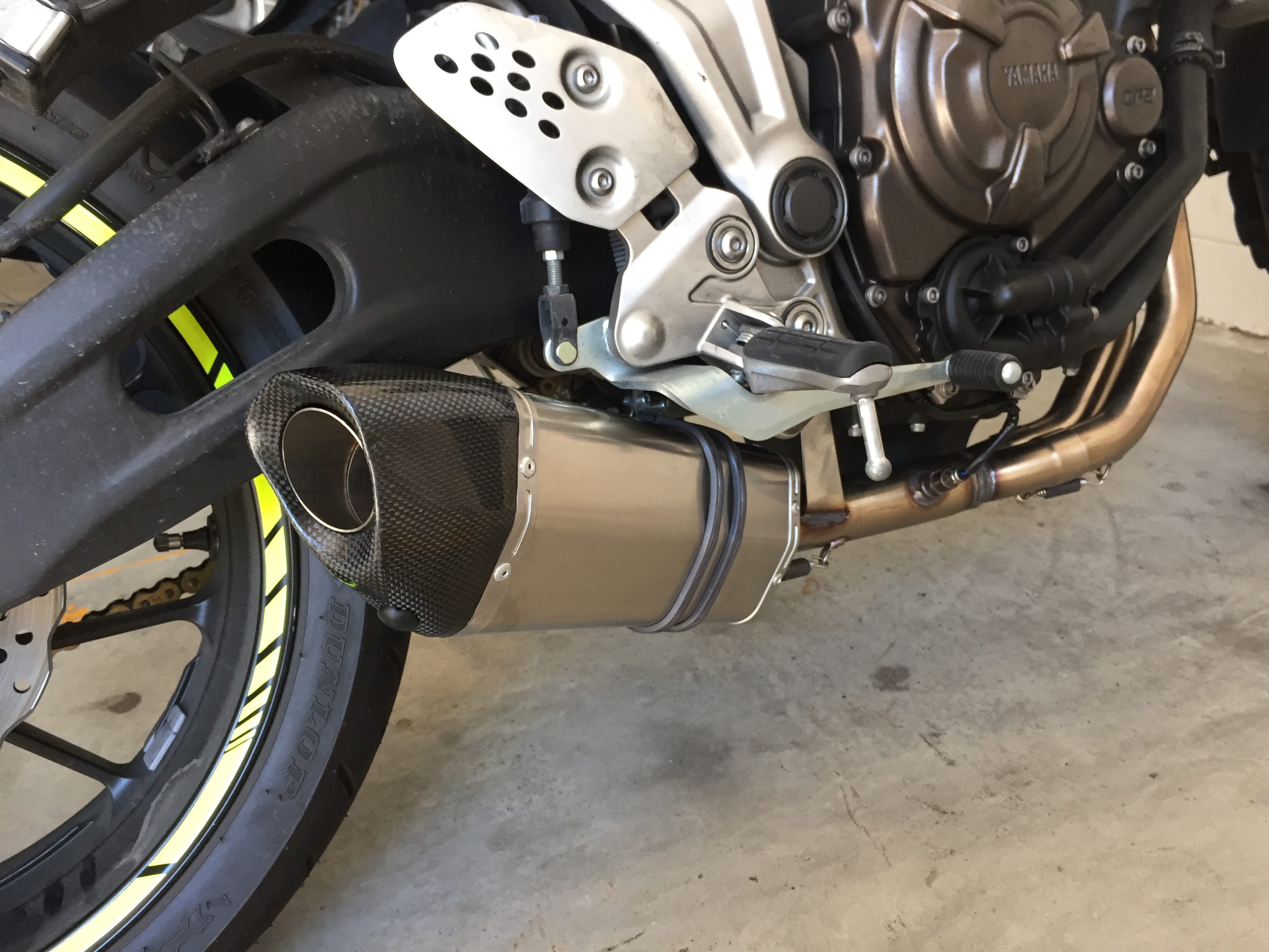

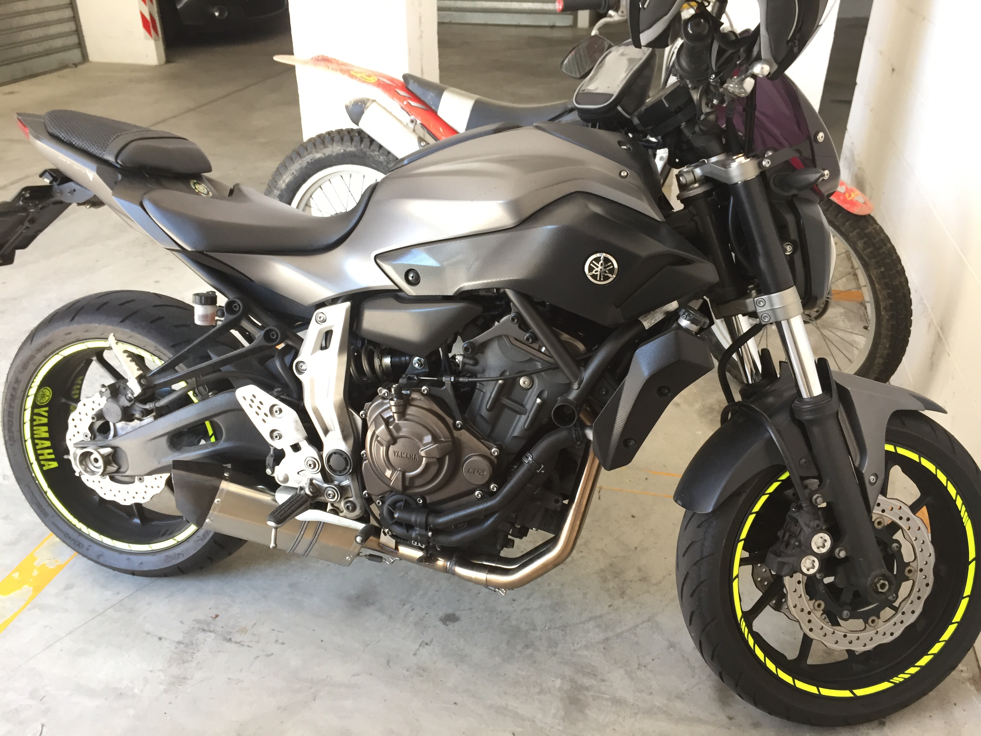

Jack ecco qui il projsix montato [emoji3][emoji3][emoji3]post-6098-14959119809611_thumb.jpgpost-6098-14959119959003_thumb.jpg
Alla grande!!! B) bel rumorino eh?  :lol:
Modificato da JackArrow89
Jack..mi faccio la stessa domanda che si sono fatti in molti: Come hanno fatto ad ottenere l'omologazione?? [emoji23][emoji23][emoji23][emoji23]
Fa un rumore pazzesco! Mi sento un po' cacirra ma...mi piace!!!
