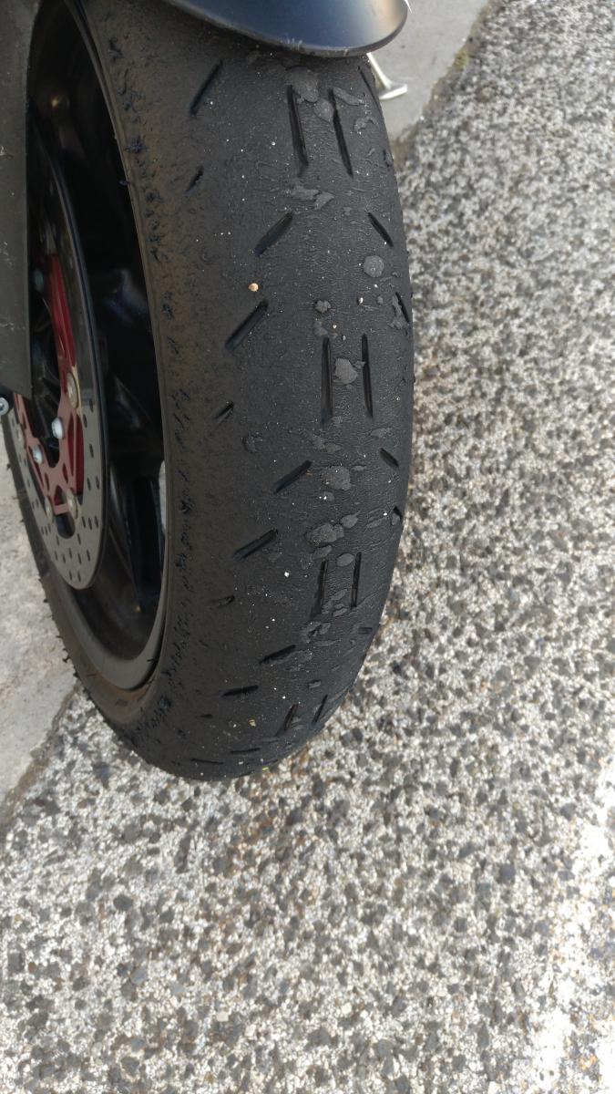

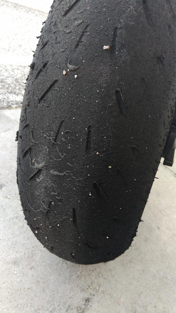

Ciao ragazzi, dopo aver percorso esattamente 1500km su strada, ho finalmente trascorso la giornata in pista dove ho girato per 110 minuti.
Al termine della giornata le gomme si presentavano così.
Diciamo che il posteriore ne è uscito parecchio consumato, mentre l'anteriore è ancora buono.
Sulla tenuta niente da dire, in pista si sono rivelate ottime a patto di avere l'idraulica aperta al posteriore.
io ne ho montato due treni sulla mia precedente moto (Monster S4R) e di tutte le gomme provate come tenuta sono le migliori, ci mettono un pò di più ad andare in temperatura ma appena la raggiungono diventano chewing gum. Non durano molto, per non dire che non durano un c...o.
Rimane il fatto che, appena ritirata l'MT 10, pensavo di dover andare diretto dal gommista per sostituire le gomme, invece, sono rimasto positivamente colpito dalle Battlax, dovendo fare anche i famosi 1000km di rodaggio ho deciso di tenerle. In pratica per essere una gomma di serie va molto bene, sempre in temperatura e raramente ha dato accenni di scivolamento, forse soffre l'uso prolungato a ritmi alti e ad alte temperature ma ci può stare; diciamo un compromesso accettabile, se durassero un pò di più... sono a 2500 Km e sono già abbastanza avanti con l'usura.

Guarda confermi tutte le mie impressioni. Le Power Cup Evo devono essere scaldate bene, poi hanno ottima tenuta ma scivolano molto su righe stradali, bagnato ecc ecc, quindi non mi sento di consigliarle per uso stradale (ma anche la Michelin non le consiglia per questo uso). Non durano niente. Tieni conto che io con le S20 ci ho fatto 4500Km (anche se bisogna specificare che 1000 km in rodaggio e 2000 km in periodo invernale, quindi senza stress particolari della gomma), mentre la posteriore Michelin a 1500Km e una giornata di pista  era quasi finita. Le ho ancora sotto per farci casa/lavoro in attesa delle ferie, ma solo perché posso contare sul TCS.

Ok, è arrivato il momento di cambiarle. Km totali percorsi circa 2.200, posteriore finito ed anteriore ancora buono. Dopo la giornata in pista il posteriore era diventato un po' più scivoloso, comunque consentendo sempre un buon controllo. Comunque dopo la pista ho utilizzato la moto solo nel tragitto casa lavoro, non avendo avuto la possibilità di fare uscite. Devo dire anche che negli ultimi km percorsi ho notato che la moto tagliava sempre più la potenza all'apertura del gas, probabilmente a causa della differenza di diametro tra la gomma posteriore (molto consumata) e quella anteriore (ancora in buono stato). Adesso provo come va con le Pirelli Rosso Corsa, sperando di farci almeno il doppio di km...
