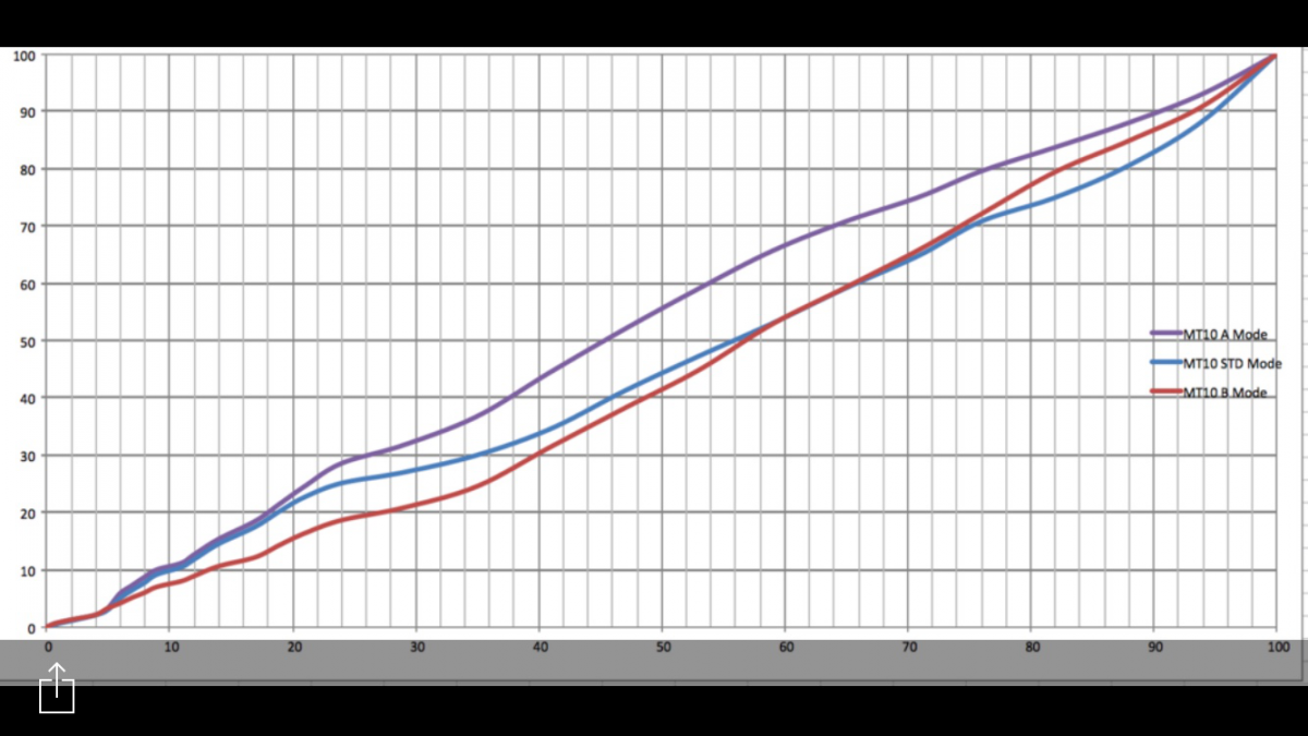

Si infatti i polsi sulla B si fanno sentire,ma ogni tanto un Po di adrenalina non guasta sembra un bicilindrico ,credo che il grafico di ghost si riferisce alla nuova mappatura.
Modificato da mustang10
Si, ma ascisse e ordinate cosa indicano? Hanno entrambe una scala da 0 a 100, quindi non riesco ad associare a nulla...
Le mappe sono mappe gas e non mappe motore.... cambia solo la legge di apertura delle farfalle...
