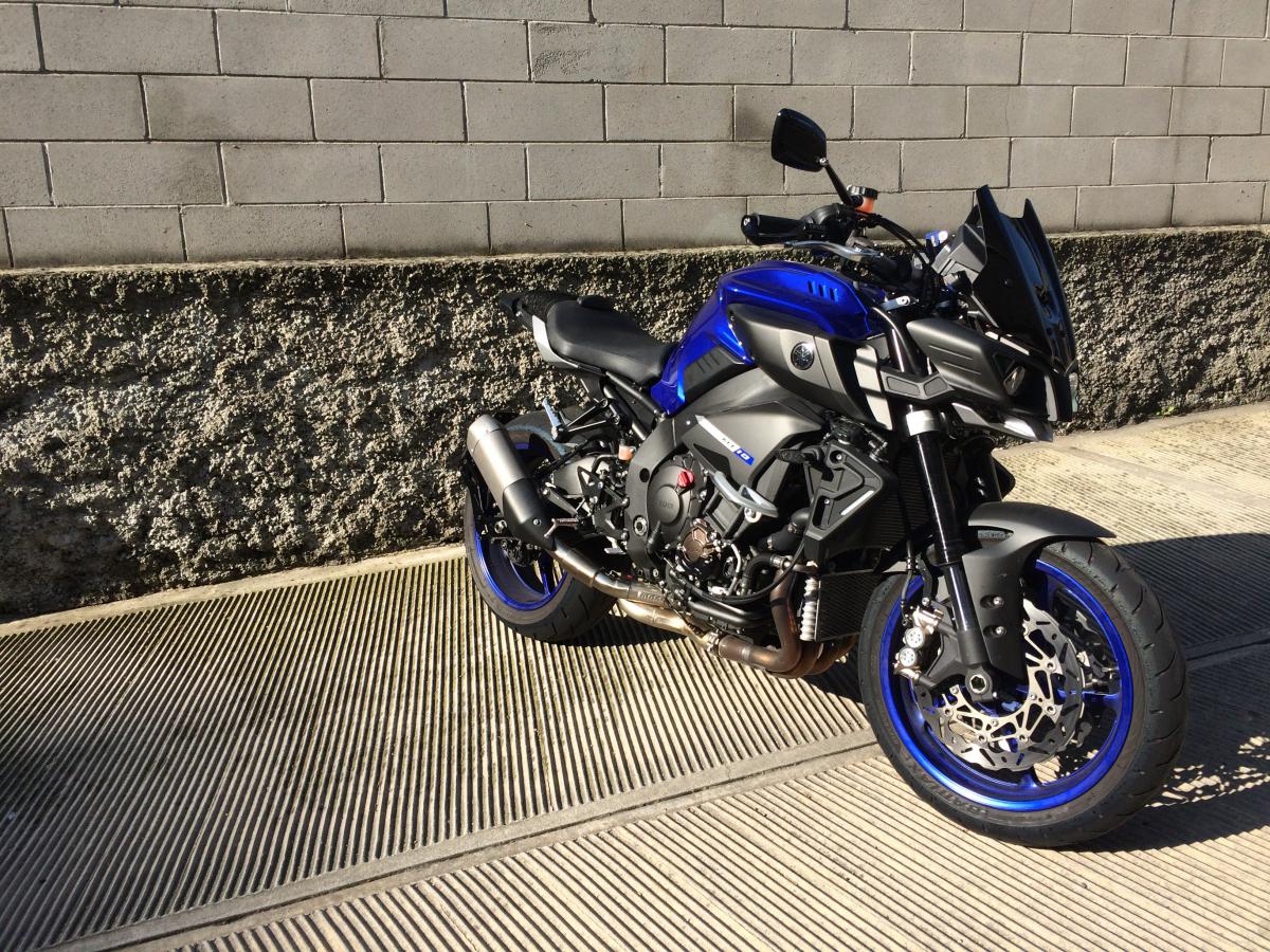

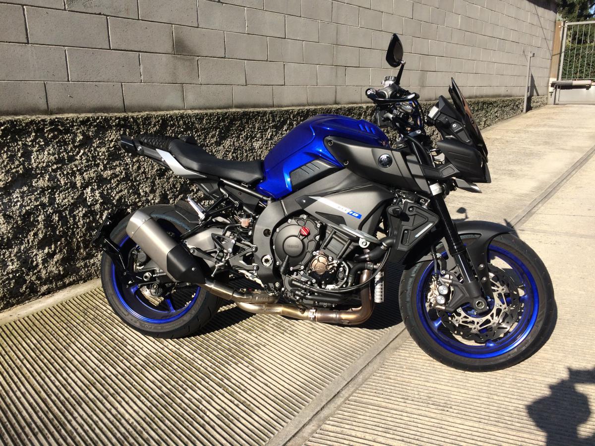

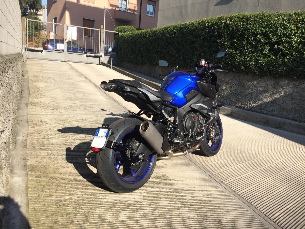

Vi seguo un po' tutti e in tutti gli argomenti che hanno a che fare con la nostra fantastica moto e così mi son deciso a presentarvi la mia piccola sempre ... UNDER CONSTRUCTION!!!!
TA DAAA
e poi
ma anche
Che ne pensate?
PS.: poi ... quando mi ricorderò farò l'altro lato...

  • @Naki la configurazione dei collettori di scarico della MASS Moto prevede dopo la Y a ricciolo che fisicamente prende il posto del Padellone un tubo di raccordo tra la Y ed il silenziatore. Quest'ult
  • Ciao e grazie. Per @fabius1969 il portatarga è della Valter moto components.     Inviato dal mio iPhone utilizzando Tapatalk
  • Il padello... puff sparito! Comunque è ancora catalizzato: il tubo dopo il ricciolo dove si vede il rigonfiamento è appunto il catalizzatore. (Anche se ho l'omologazione euro3 invece che 4)   Lamps
Direi che sei partito bene con le modifiche apportate complimenti bella ;)
Bella e bello il portatarga.
Potresti indicarmi che marca e' e dove acquistarlo?
Grazie in anticipo
Ciao e grazie.
Bella,molto bello anche il tubo decat fatto cosi.....
E il padellone? XD
Lamps a tutti.
Mi piace....
Ma è tanto diverso il sound senza padello mantenendo il cat ?
Presumo sia sparita anche la valvola ?
@Naki
la configurazione dei collettori di scarico della MASS Moto prevede dopo la Y a ricciolo che fisicamente prende il posto del Padellone un tubo di raccordo tra la Y ed il silenziatore. Quest'ultimo può essere con o senza catalizzatore (io ho preso entrambi).
Sound ... che dire ...
Y + tubo di raccordo senza catalizzatore una ... MOTOGP
Y + tubo di raccordo con catalizzatore una .... SUPERBIKE
Y + tubo di raccordo con catalizzatore e con apposito DB Killer per nostro silenziatore quasi accettabile ma non sono sicuro se a norma. (ora sono in questa configurazione)
Il nostro silenziatore è, per buona parte, un tubo ... andrebbe pesantemente modificato per ottenere un vero effetto silenziante!
@Mustang10 ... e beh si... ovviamente essendo parte integrante del Padello.
Lamps a tutti.
Mh interessante... Devo dare un occhiata ai prodotti Mass allora
E a livello di prestazioni che cambiamenti hai notato?
