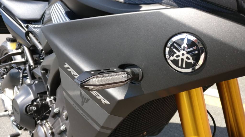

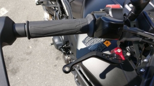

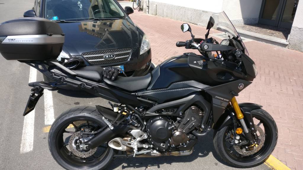

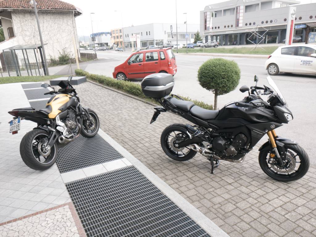

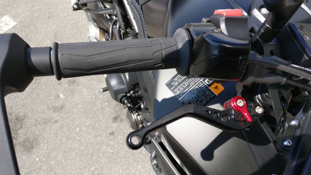

Dopo solo 10 mesi e 11800km ho deciso di passare dalla mt07 alla tracer 900 che per me, alto 1.91 era un po' piccola. L'ho scelta teck black con optional le frecce a led plus Yamaha, manopole riscaldate, leve corte prese su Amazon, griglia radiatore givi e bauletto givi da 47 litri con piastra in alluminio. A breve arriverà la borsa touratech da mettere tra sella e targa per coprire la voragine che c'è senza portatarga sportivo. Non lo metto inquanto sulla 07 con le borse laterali shad e48 non si vedevano le frecce quindi stavolta meno estetica e più sicurezza. Nel test ride abituato alle leve corte regolabili mi ero trovato male con le standard, problema risolto con 20€... Pensare che causa problemi di salute ho dovuto lasciarla già targata per 10 giorni dal concessionario!

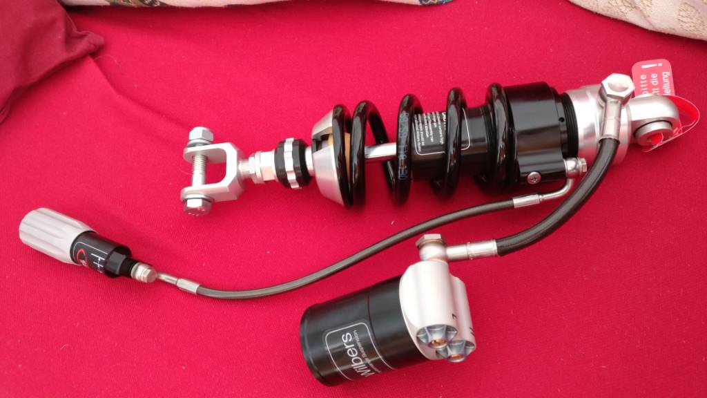

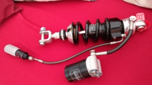

Dopo mesi di valutazioni, recensioni lette, preventivi vari ho deciso di fare l'upgrade alle sospensioni della tracer. Ero indeciso se riaffidarla alle cure di Giotek come avevo fatto per la MT07 ma tra la distanza e altro stavolta ho optato per un cambio radicale. Sul davanti monterò le cartucce Misano della Andreani mentre per il mono, complice la promozione in atto ad ottobre, ho scelto un Wilbers per la precisione il 641. È un mono in lega leggera con tecnologia De Carbon e separatore azoto a pistone flottante montato nella bomboletta esterna collegata con tubo flessibile al corpo.
Su detta bomboletta sono presenti i registri del freno idraulico in compressione alle basse ed alte velocità, mentre il registo del freno in estensione è a ghiera sullo stelo.
Il precarico molla è regolabile in continuo con ghiere filettate. Ho aggiunto come optional il manottino del precarico idraulico e la regolazione dell'interasse. Appena decido da chi acquistare le cartucce porto tutto al mio concessionario e faccio montare le varie parti
Finalmente dopo valutazione di varie marche, modelli di sospensioni ho appena inoltrato l'ordine per un Wilbers 641. Al momento secondo me è una delle migliori soluzioni come qualità prezzo essendo anche in offerta ad ottobre. L'ho scelto col manottino per il precarico idraulico e l'interasse variabile. Me lo consegneranno tra 2 settimane circa vi farò sapere! Poi in questi mesi invernali credo di acquistare le cartucce Misano di Andreani

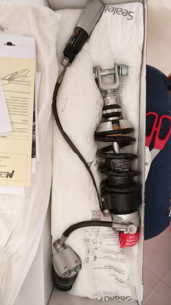

Eccolo! Finalmente è arrivato il wilbers 641. Se avete bisogno di informazioni, foto dettagliate chiedete pure. C'è anche foto con tarature di fabbrica in base alle mie indicazioni post-5585-15103910719786_thumb.jpgpost-5585-15103910813904_thumb.jpgpost-5585-15103911539102_thumb.jpg
Solo la molla k110 mi sembra esagerata visto che avevo detto peso mio con armatura 80 kg più 5kg di bauletto.. Su indicazione di altri ero stato 10 kg più basso nelle indicazioni
Modificato da MT1897
Ciao per il montaggio di mono e cartucce chiedo agli esperti se è un lavoro così complesso che bisogna affidarsi ad un sospensionista oppure il mio concessionario che lavora bene può essere sufficiente?
Mono e cartucce sono relativamente facili da installare, il mono é plug and play, le cartucce sono un attimo piu difficili ma lavori che qualsiasi meccanico puo fare
Puoi anche tirar giu tu le forcelle e portargliele
Sui tempi non mi pronuncio perche´non farei testo
