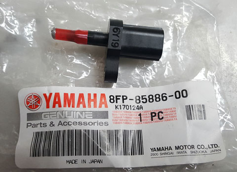

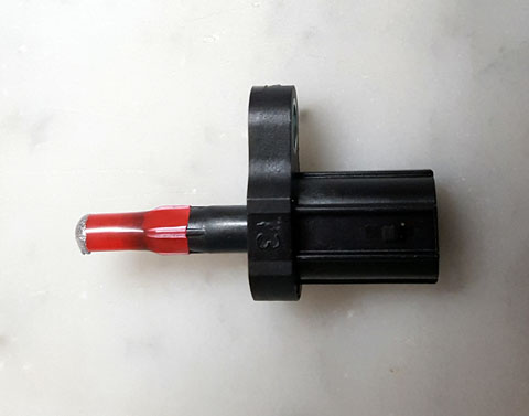

Comunque, in settimana mi sono procurato il sensore byBelinassu:
in questi mesi ho letto solo bene di questa modifica.
Il costo è una buona via di mezzo tra il "farsi da solo la resistenza con varie prove" e il "comprare centralina con potenziometro".
Ho valutato che se fa sul serio quello che leggo in giro potrebbe rendere la guida sul serio più piacevole sopratutto nel traffico.
Per la verità non la monterò subito perchè sto lavorando su un'altra moto che devo finire e tanto prima di metà marzo/inizio aprile non riattivo di sicuro l'assicurazione della tracer.
Poi vi aggiorno.
