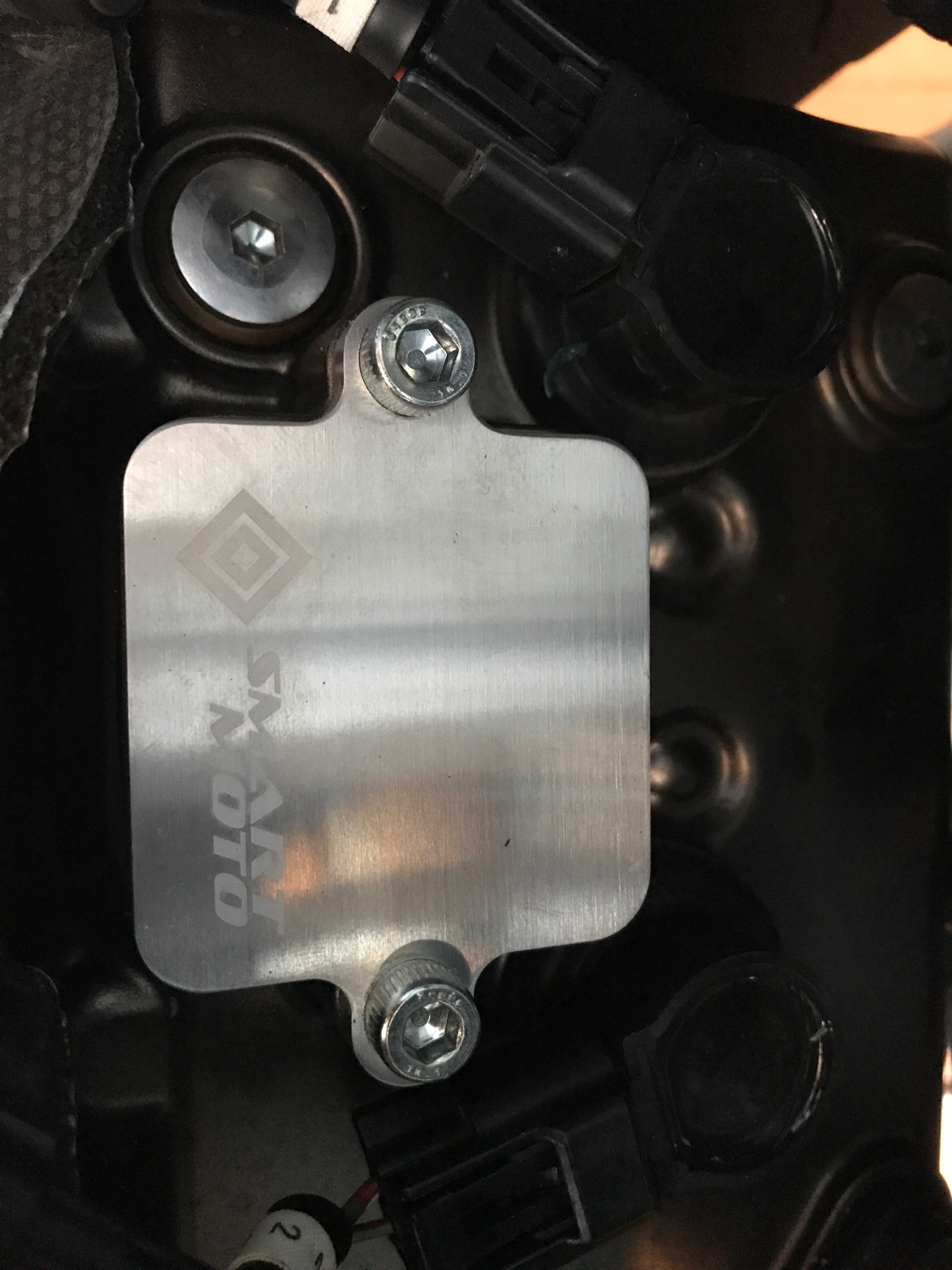

io ad esempio col "padellone alla ghostrider" ho eliminato il sistema , sopprattutto per evitare di "bruciacchiere le valvole delle scarico con questa post combustione
 ho comprato questo kit  (venditore che consiglio) http://www.ebay.com/itm/PAIR-AIS-Valve-Eliminator-with-SMOG-block-off-plates-Yamaha-MT-10-/262560731245?hash=item3d21d6d06d:g:mUkAAOSwA3dYKuTR

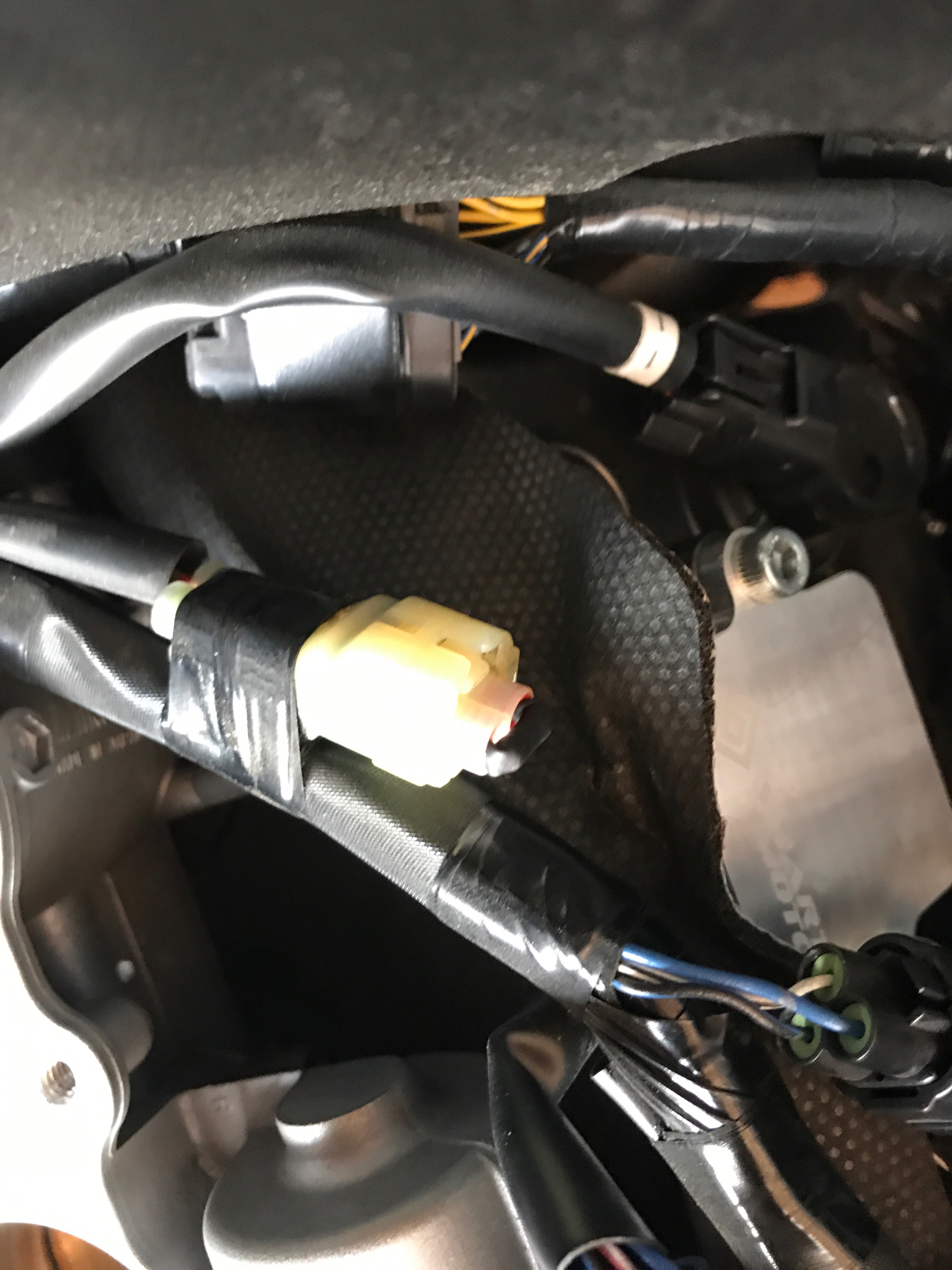

Modifica eseguita un ringraziamento a Gosthrider per i consigli.

Preso anch'io su consiglio di Ghostrider. Dallo stesso venditore ho preso anche i sensori e le viti per rimuovere le sonde lambda.
