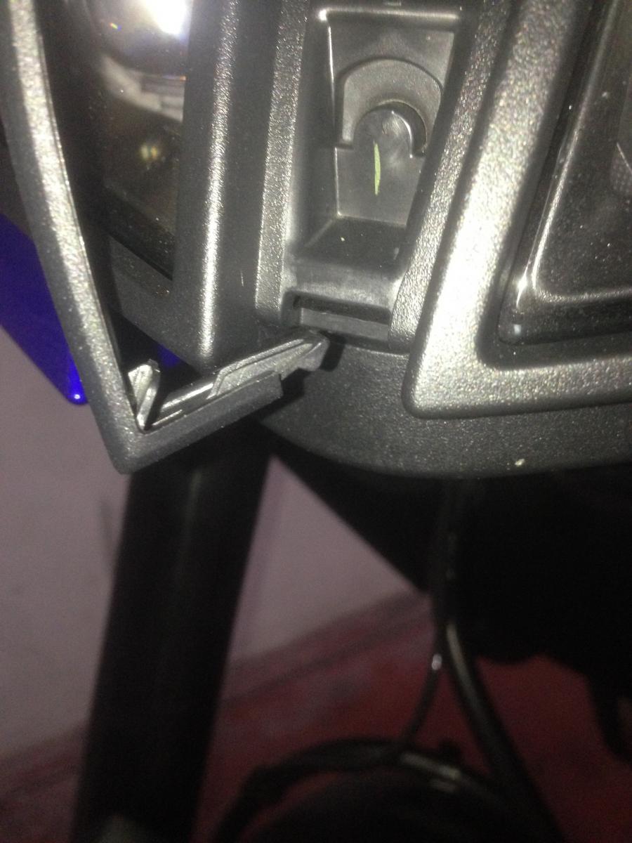

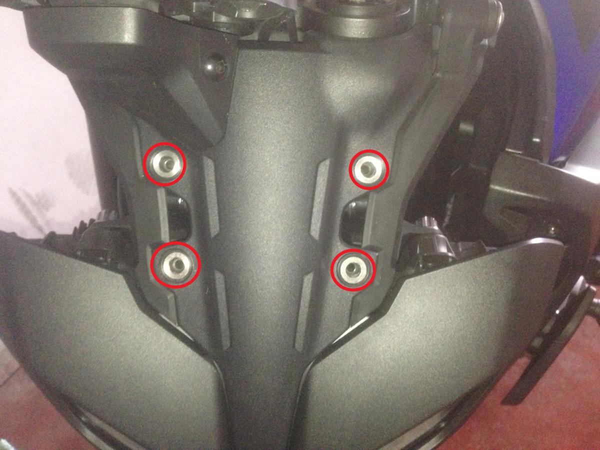

1) Svitare le 4 viti della mascherina frontale
2) Sganciare la parte inferiore della mascherina premendo la linguetta da dietro il faro.

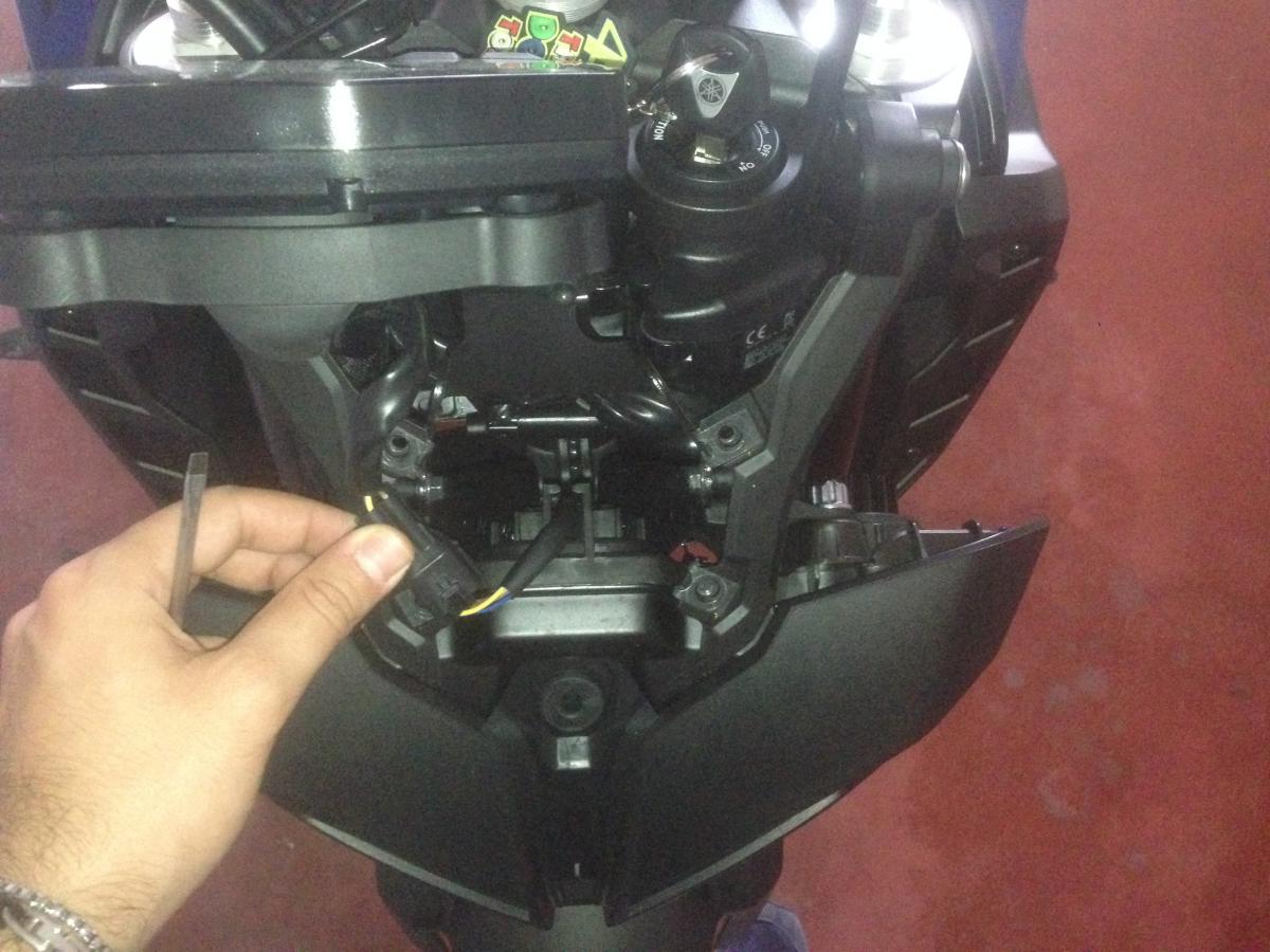

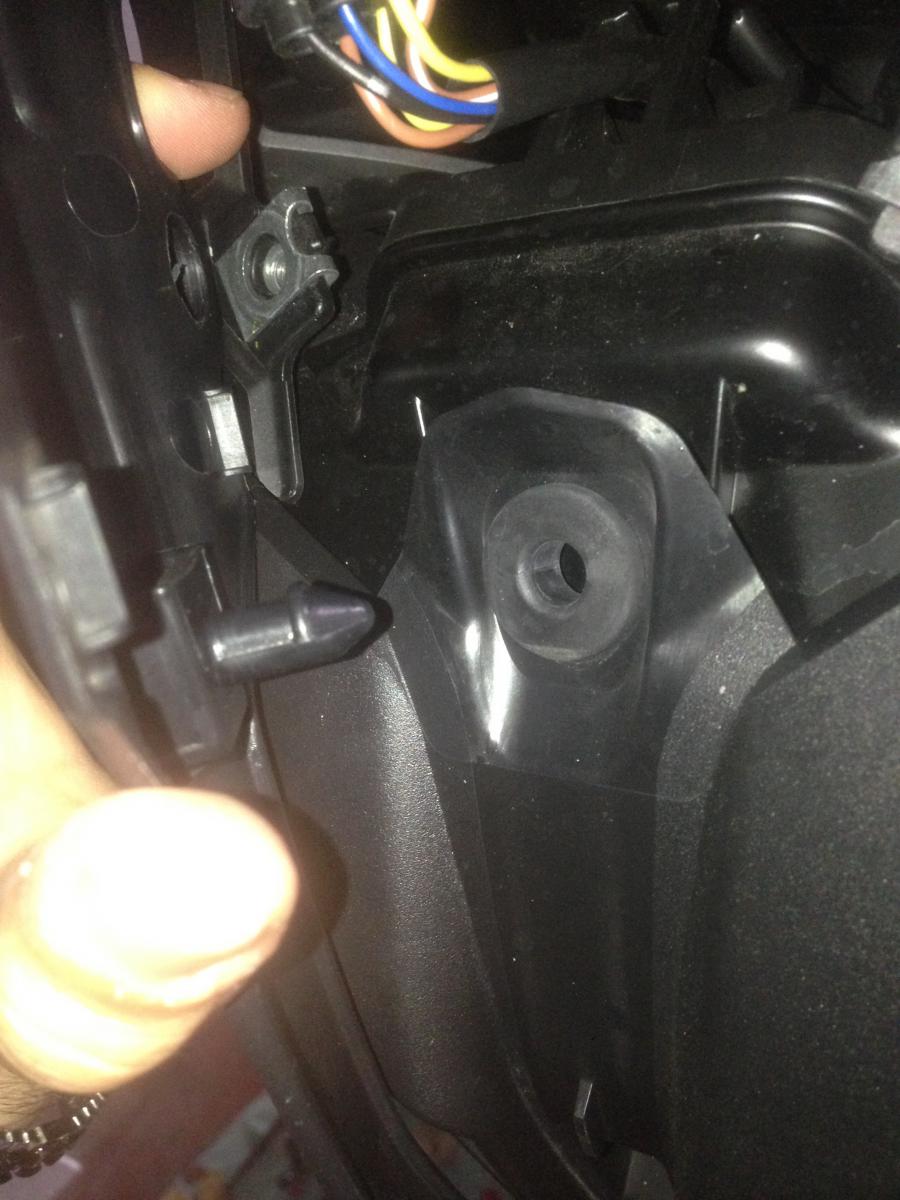

3) Sganciare delicatamente la mascherina dal foro con il gommino  facendo attenzione in quanto dietro alla mascherina c'è un aggancio per un connettore

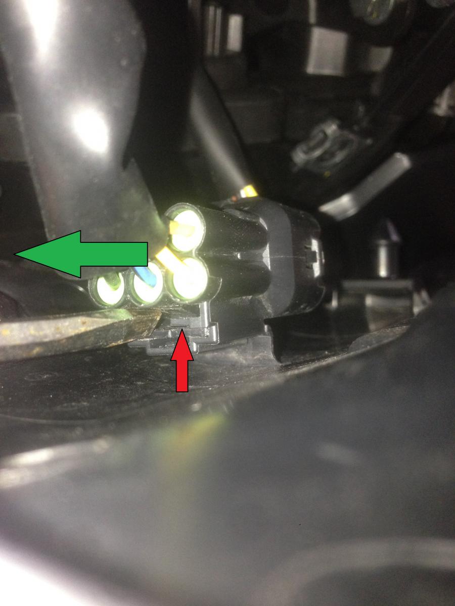

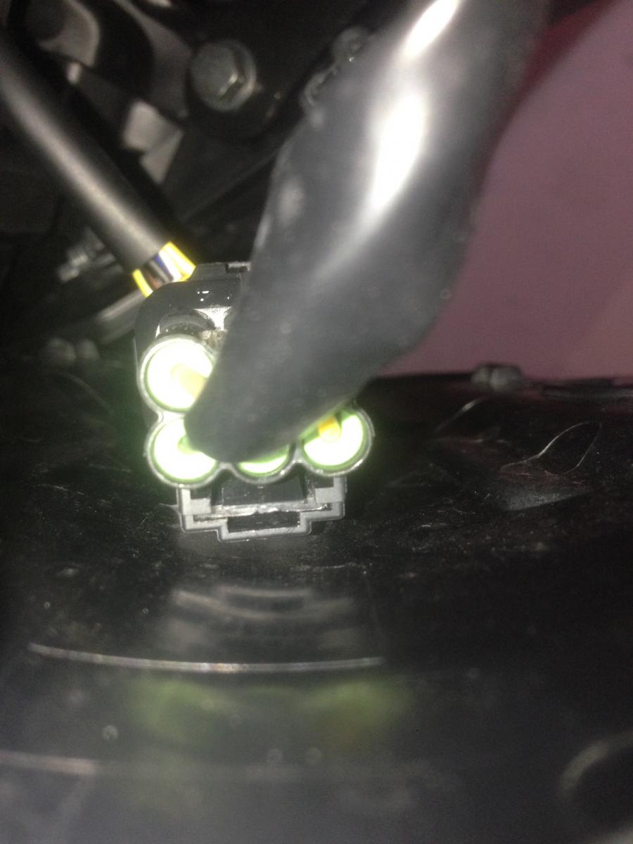

4) Sganciare il connettore facendo leva con un cacciavite a taglio e tirare via il connettore

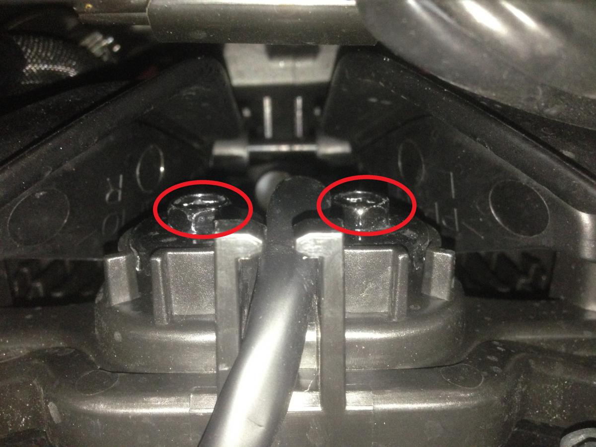

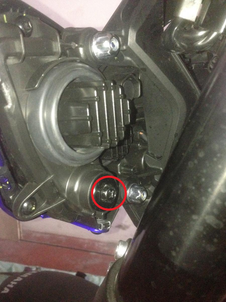

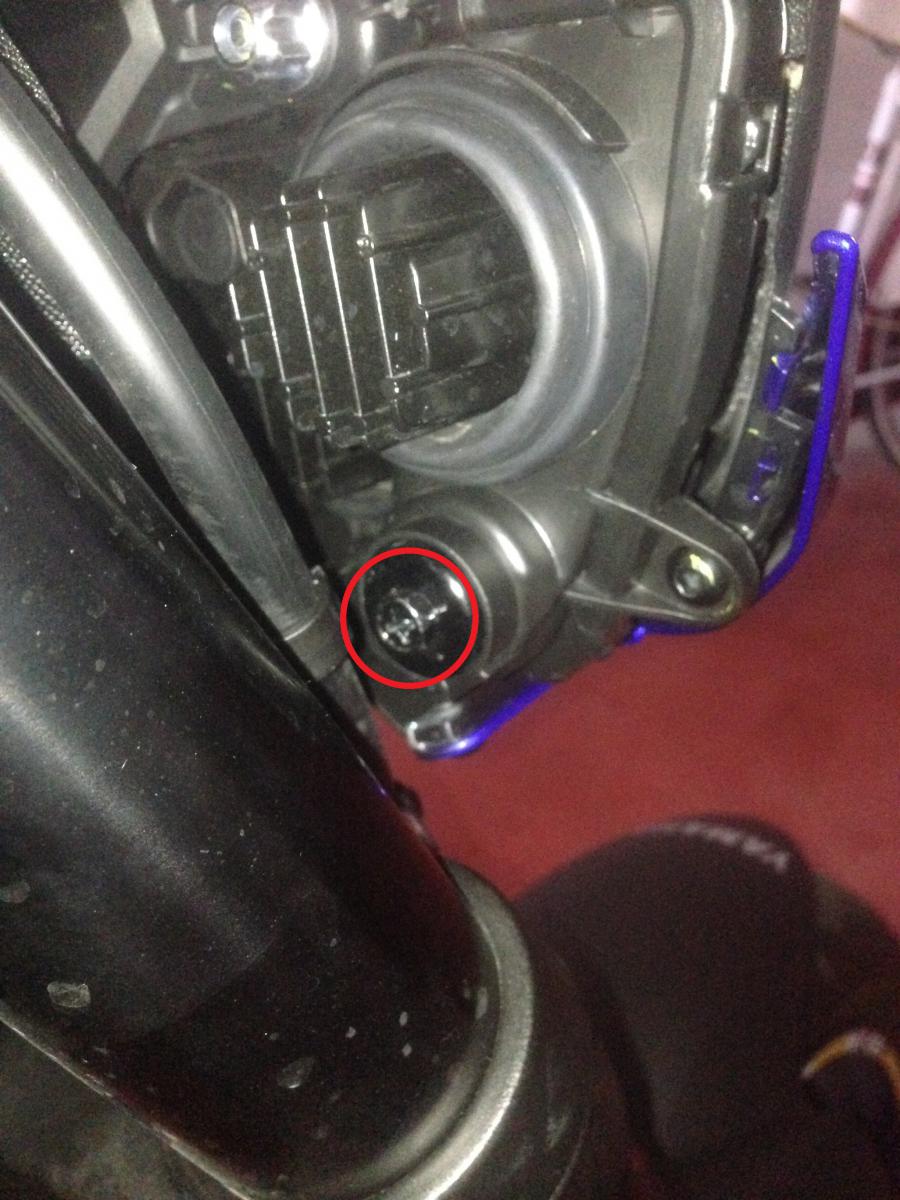

5) Una volta tirata via la mascherina vi troverete con il posteriore del faro a vista dove sono alloggiati i 2 registri verticali del faro (avvitando si alza il fascio e svitando si abbassa),
Ne sono 2 in quanto ognuno regola il proiettore dx o sx del faro. In sostanza sono 2 gruppi ottici indipendenti.
6) I registri orizzontali (direzione destra o sinistra dei prioettori) invece sono a vista senza smontare niente. Avvitando il registro il faro ruota verso l'esterno e svitando ruota verso il centro
