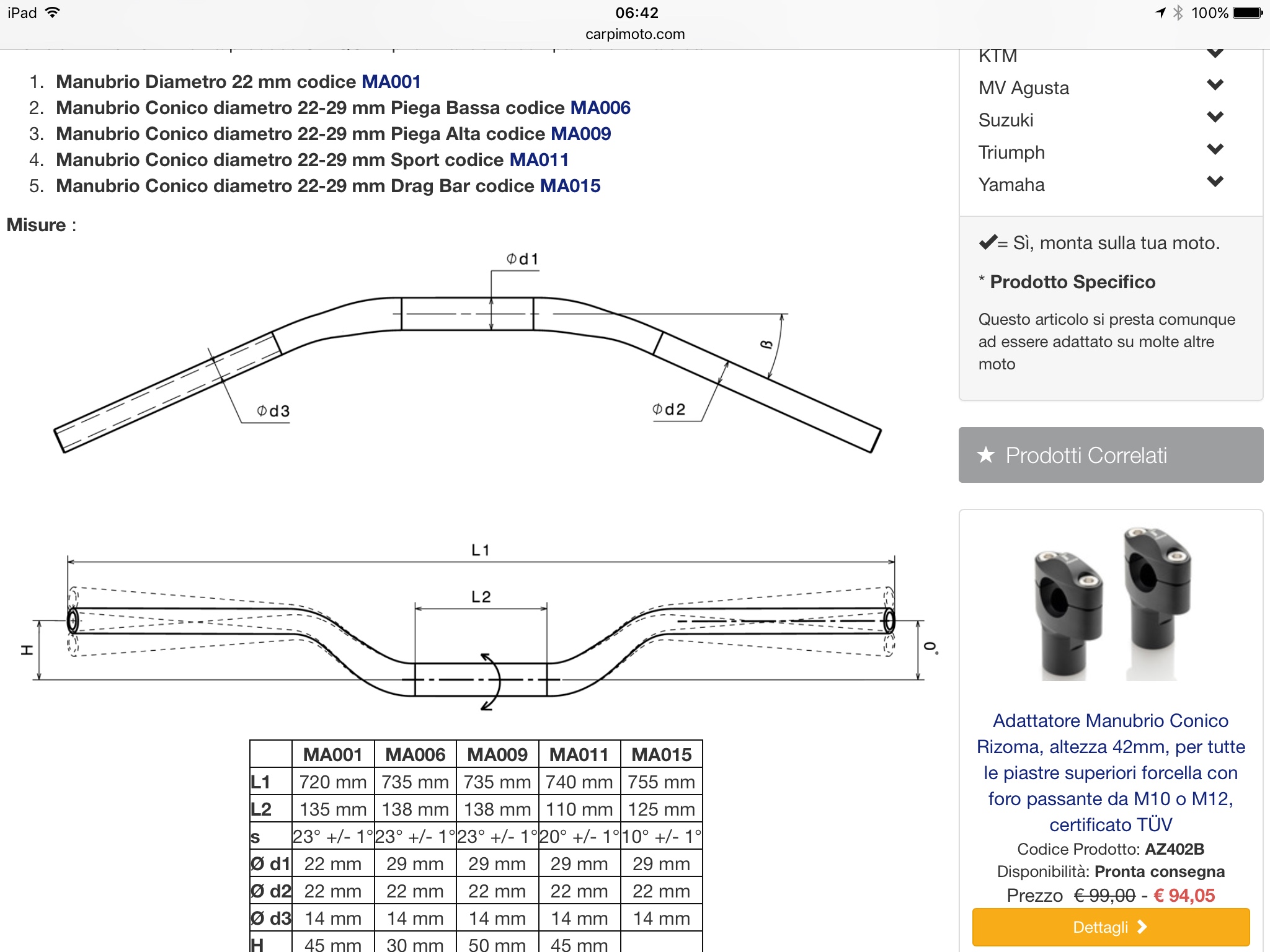

Buonasera a tutti , domani finalmente vado a prendere il manubrio rizoma a piega bassa....la domandona è se ci vogliono anche i riser o meno......sul sito non dice niente ma vorrei evitare di trovarmi senza i pezzi per montare tutto......mi potete dare un aiuto in merito?

Ciao,io ho installato il Rizoma MA006 (più basso dell'originale),e si monta senza nessun problema...vanno solo fatti i 2 fori x posizionare i blocchetti elettrici(cosa da fare su tutti i manubri aftermarket)!!!
Ovviamente devi ordinare il manubrio conico (22mm lato manopole e 28mm zona risers)...

Confermo (da possessore) quanto detto sopra con solo una precisazione:
- non si tratta di piega bassa ma di drag bar (non c è nessuna piega in quanto il manubrio è dritto sul piano orizzontale), solo le estremità sono leggermente curve e si puo' decidere di montarlo ruotato verso il basso in modo tale che le manopole si trovano sotto il piano dei riser (ma è difficile in quanto i blocchetti toccano il serbatoio) o al contrario verso l alto con le manopole leggermente più alte dei piano dei riserva. Io ce l ho leggermente + in alto (tacca +1 sul manubrio) e anche così i blocchetti sfiorano i serbatoio.
ookkk....nel dubbio nel mentre ho anche misurato il manubrio....la rizoma ha sia il piega bassa.che la drag bar e son 2 distinti.....la drag è diritta mentre il piega bassa è una via di mezzo tra la drag e l'originale ( correggetemi se dico minchiate)

Ciao,il mio è il MA006A(argento), manubrio conico,piega bassa (h 30mm) omologato TUV con approvazione tipologica x la XSR900...

Rizoma ha a catalogo 4 manubri a sezione variabile
015 dragbar dritto 10°
011 piega bassa h15 20°
006 piega media h30 23°
009 piega alta h50 23°
c'è un errore nell'altezza dello 011

è molto comodo lo 006, più aggressivo come piega lo 011...
