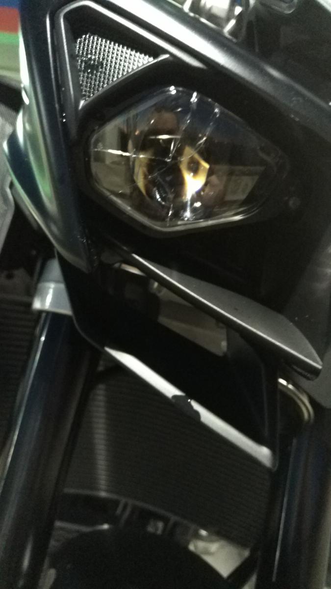

(MT-10) Lente luce abbagliante crepata
Proprio ieri guardavo il post di vendita di SMAIO , con la foto della sua lente crepata e andando a controllare la mia..... HO TROVATO LA STESSA CREPATURA!!!!
Ora, al di la del pensare che SMAIO porta sfiga oltre che a se stesso anche agli altri :P , ho foto della mia mt10 fatte il giorno prima al termine della giornata in pista dove si vede benissimo che la lente era ancora integra. Il giorno dopo, a causa delle gomme finite, ho usato la moto a velocità di bicicletta, quindi escludo che possa aver preso qualche cricca.
Mi chiedo, non è che possa trattarsi di un difetto di alcune lenti?
Qualcun altro ha avuto lo stesso problema?

Purtroppo io il giorno che ho trovato la lente rotta ero appena tornato da un giro in moto dove ero spesso in scia ad altre moto quindi non posso escludere il sasso.

Ma i fari devono essere resistenti agli urti dei sassi, per me la copertura della garanzia ci può stare.
Il concessionario ha confermato che ci vogliono 790 cucuzze, mentre Car Glass ha detto che non si può fare niente.... MUORO!
ebay , faro dell r1 e passa la paura , se non trovi niente fatti sentire che ne ho gia visti alcuni economici
Bisogna disassemblare completamente il porta faro della MT10 per la sostituzione, io l ho fatto, un lavoraccio in pratica ma ci si può riuscire da soli.
Fondamentale munirsi di mini cacciaviti, quelli corti e grossi.
Si, qualche inserzione l'ho trovata, anche se mi secca da morire montare sostituire un pezzo di sei mesi con pezzi "vecchi" di 2 o tre anni..
Comunque sono in attesa che mi facciano sapere se lo passano in garanzia... Sperem...
Scusate se mi intrometto, magari dico una *******, ma se sulla lente non c'è sengo di impatto (di un eventuale sassolino) ma è solo una crepa "pulita" potreste avere una carta in più da giocarvi col conce! ;) (Giggetto abbi pazienza ma dalla tua foto non riesco a capire se è questo il caso! :wacko:)
