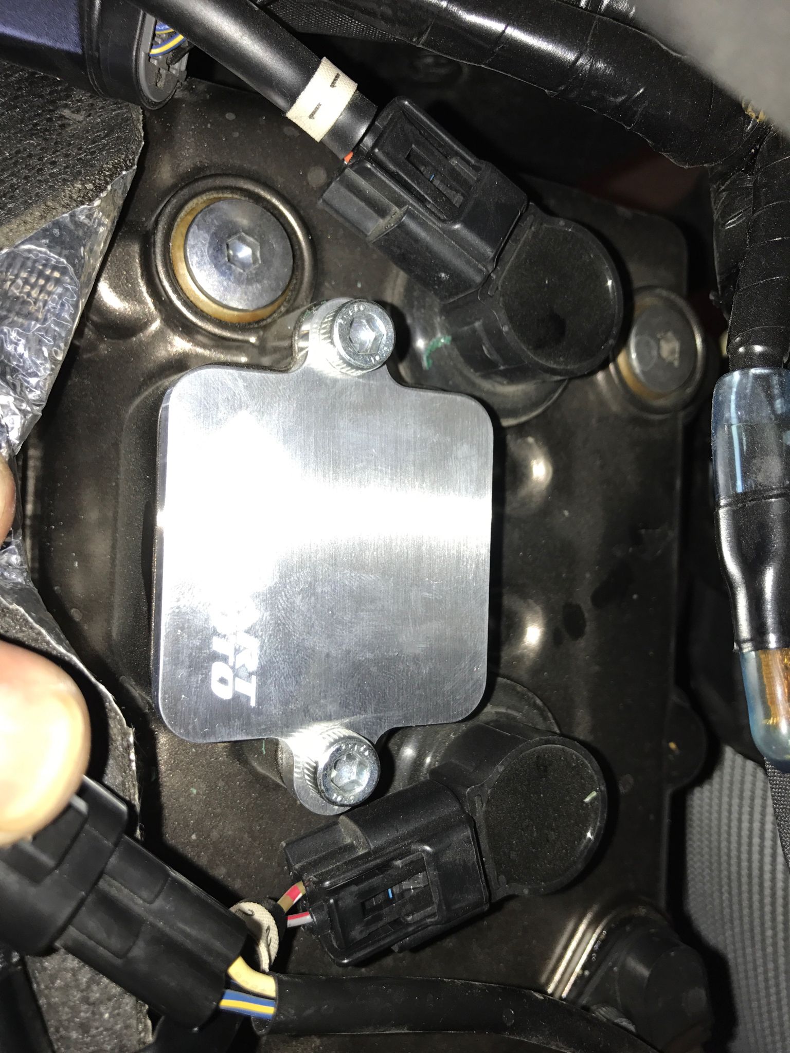

rimappare sarebbe meglio , per eliminare scoppi e sborbotti chiudi il pair col kit smartmoto (io l ho gia montato ed ho eliminato quasi tutto)
Però non ha senso mettere la y e poi un dbkiller
Immagino che con la modifica che ha suggerito ghostrider risolvo il problema. Già ordinato il kit aspetto l'arrivo e poi vediamo. Adesso come adesso il rumore mi piace non è eccessivo è solo il discorso delle bombe che tira che sono troppo da sgammo [emoji28][emoji28][emoji28][emoji28].
Oggi arrivato il kit e l'ho montato domani Mattina prova del nove. Perché gli scoppi erano veramente troppi.
Beh è migliorata, molti meno scoppi. Sound [emoji344] perfetto

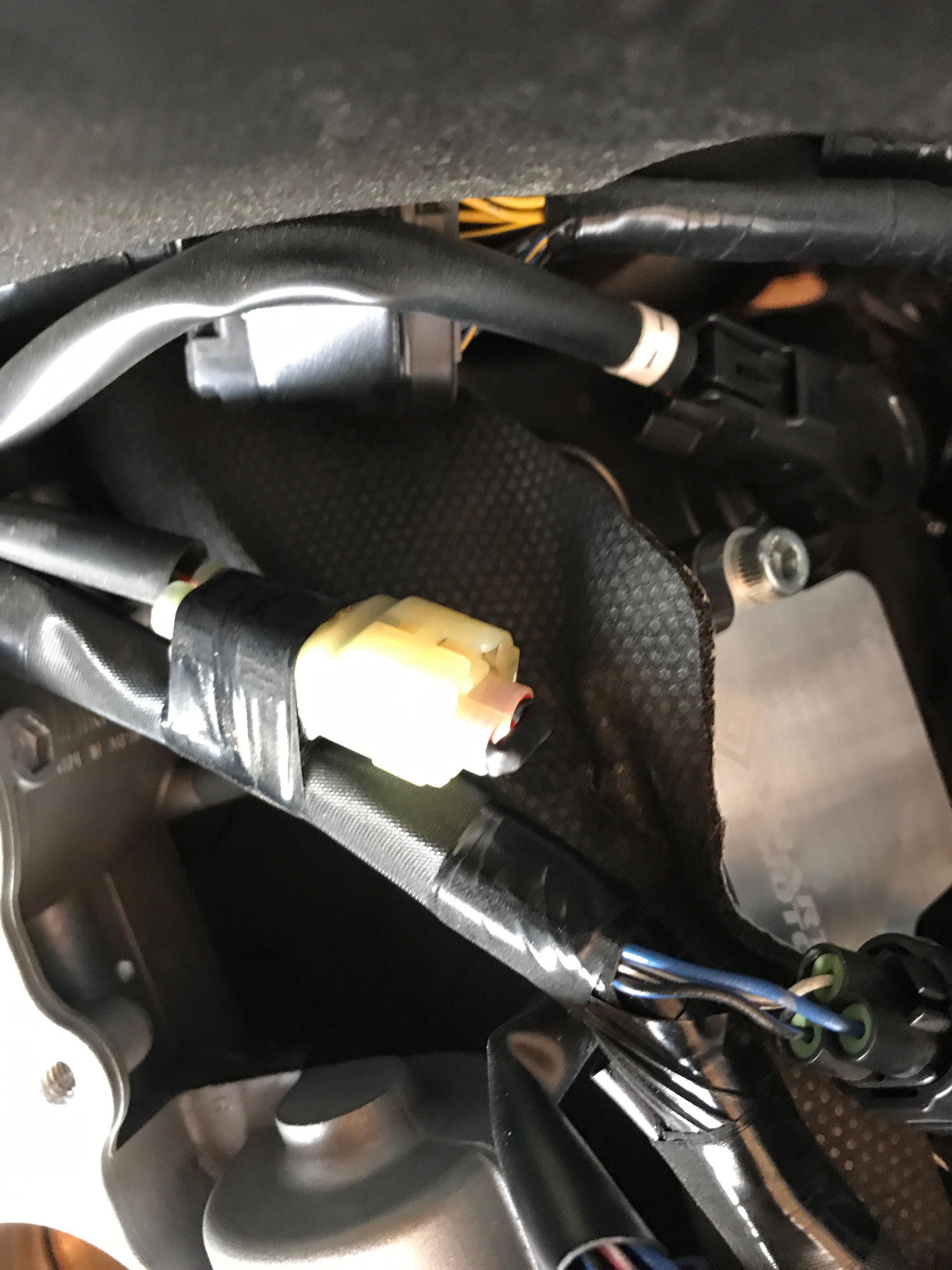

Per l'exup come hai fatto? Hai messo un ingannatore o altro?
Per l’exup non fatto altro che mettere i cavi sotto la sella. Comunque l’intenzione è di mettere un ingannatore. E poi ho rimappato. Sound spettacolare
