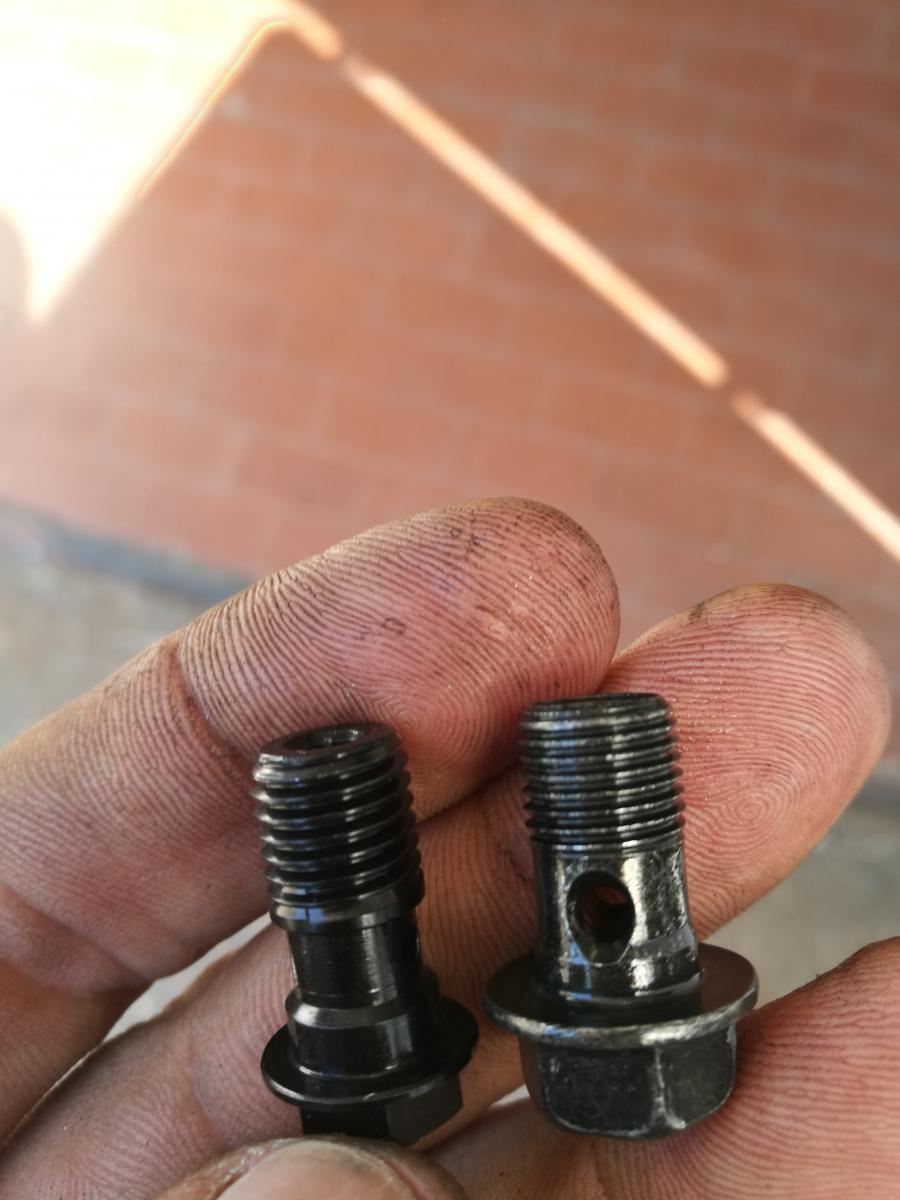

Oggi ho montato un kit tubi freno con pastiglie e liquido per vedere di migliorare la frenata e la "spugnosita' della pinza.Montaggio tutto ok sino a quando vado a cambiare i 2 tubi che vanno dall'abs ai raccordi freno(sotto serbatoio).I bulloni che tengono i tubi all'abs sono con un passo diveso rispetto agli altri e,Fren Tobo,mi sa che non lo sappia.Ho già contatto il rivenditore,vi faccio sapere l'evoluzione della cosa.
Allego foto.A sx bullone Frentubo,a dx lo stock

monta le viti originali che fai prima
Si si l'ho fatto,è per principio.A settembre metto la pompa R1 e dovro' prendere il pezzo che va dalla pompa al devio percio' dovro' rimetterci le mani....Voglio vedere cosa si inventano
non ti serve nessuno tubo nuovo ,lo so perche´(putroppo) ho gli stessi tubi con la pompa del r1
Perfetto.....Almeno non sbagliano..... :D  :D  :D  :D  :D

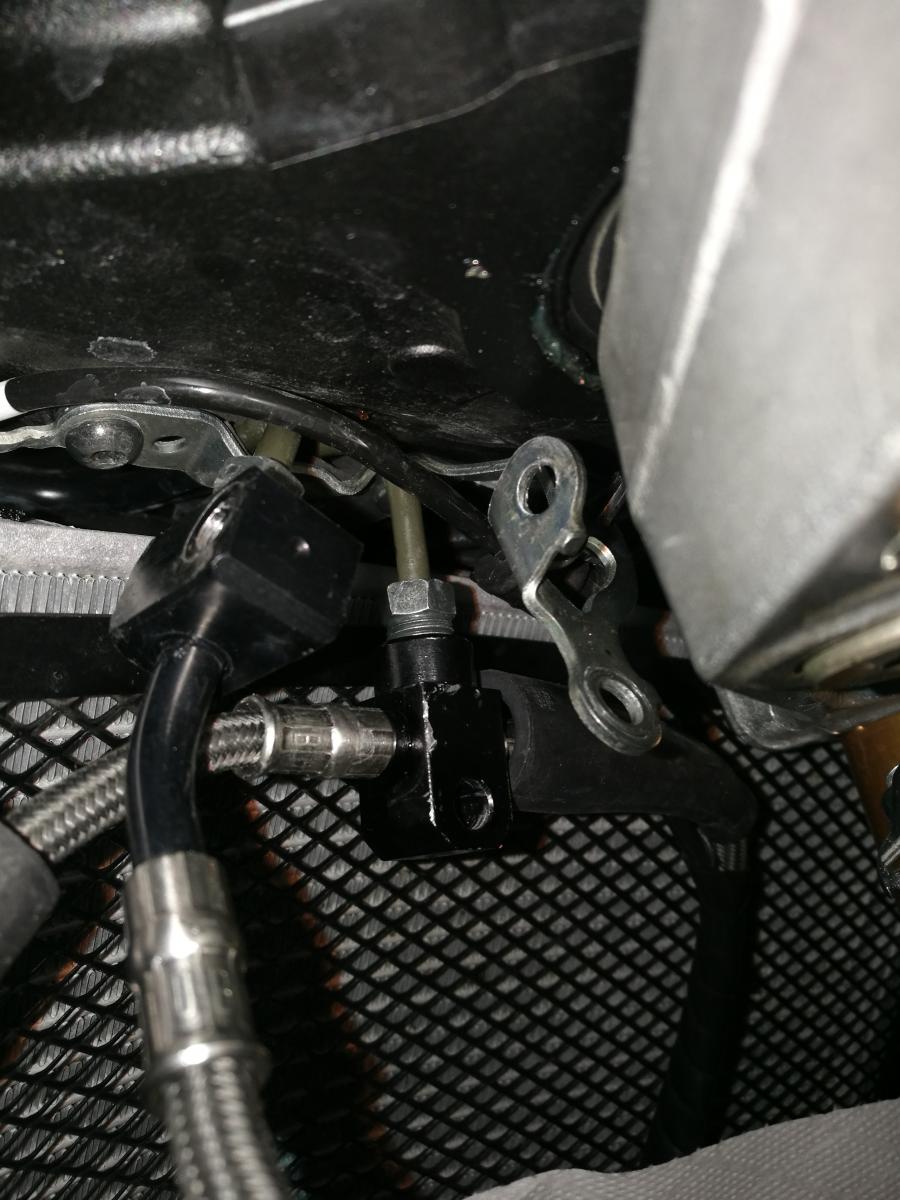

Altro problema :ha cominciato a pisciare liquido dal raccordo a T sotto il canotto(la parte è sigillata, perciò non è un problema di installazione). Quando freno, esce liquido. Non ho parole!!!
Hahahaha....Andrebbero ammazzati.Adesso dovro' rimontare i tubi stock(con tempo perso tra lavoro e spurgo),quando mi invieranno il nuovo pezzo,dovro' rifare tutto......Boh!!!
