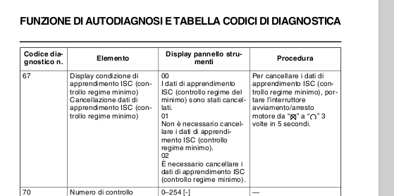

Questo benedetto ISC controlla il regime del minimo, quando si pulisce il corpo farfallato  i valori dell'ISC vanno resettati (procedura descritta sul manuale di officina) e poi si procede con l'apprendimento dei nuovi valori.
Ora , sul manuale è scritto chiaro come controllare i corpi farfallati (famoso parametro 67 con valore =02 significa che sono sporchi e/o da controllare)  e spiega come resettare tali valori (parametro 67 valore =02 , spostare il pulsate accensione 3 volte da OFF ad ON , in questo modo i valori si resettano) una volta resettati la moto non terrà più il minimo e bisognerà acquisire i nuovi valori.

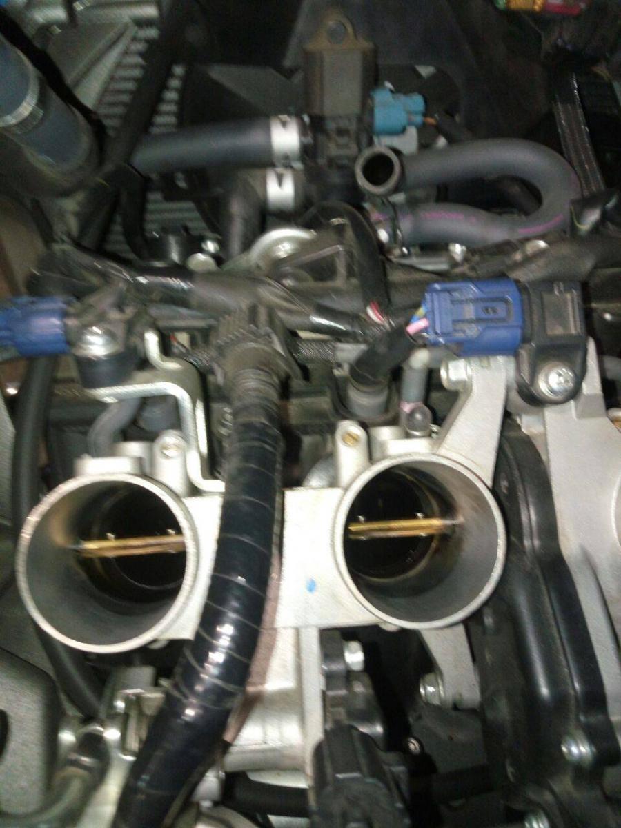

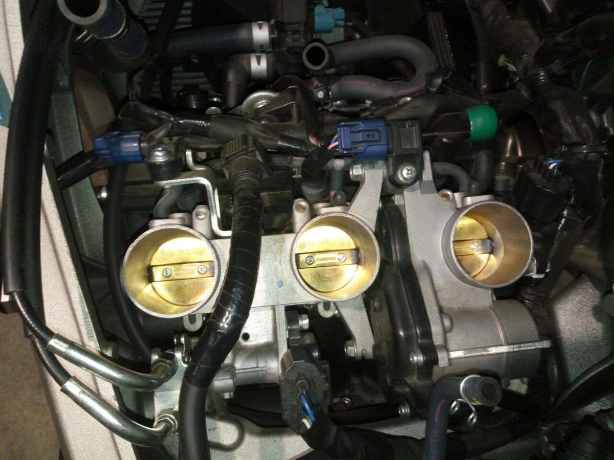

Riguardo il corpo farfallato , per effettuare la pulizia è necessario aprire le farfalle, per farlo in modo facile è sufficiente andare in modalità DIAG , parametro 1 ed aprire il gas (A MOTO SPENTA), utile essere in due, una persona tiene il gas aperto e l'altro con uno straccetto delicato e un detergente specifico pulisce per bene tutto. Lavoretto da 15minuti.

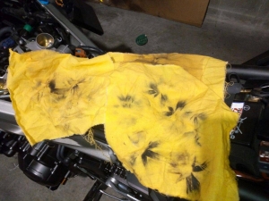

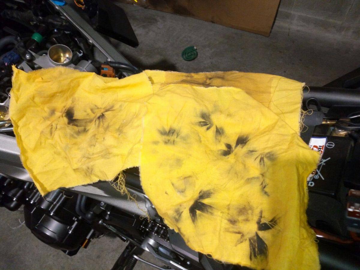

Sotto vedere anche quanto sporco ho tirato fuori dopo soli 10000 km.
sporcizia eliminata
fine lavoro
