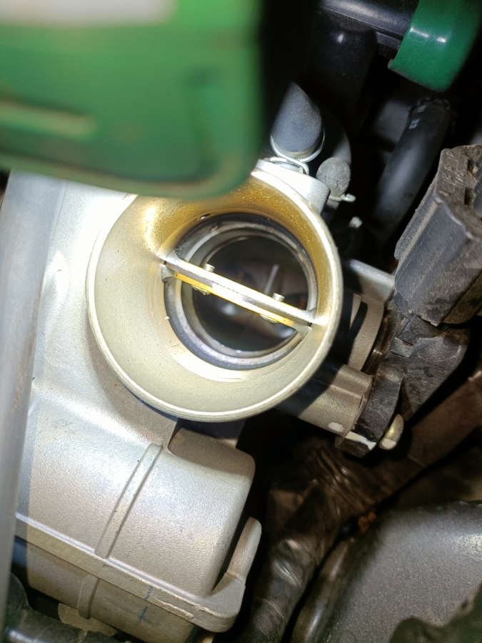

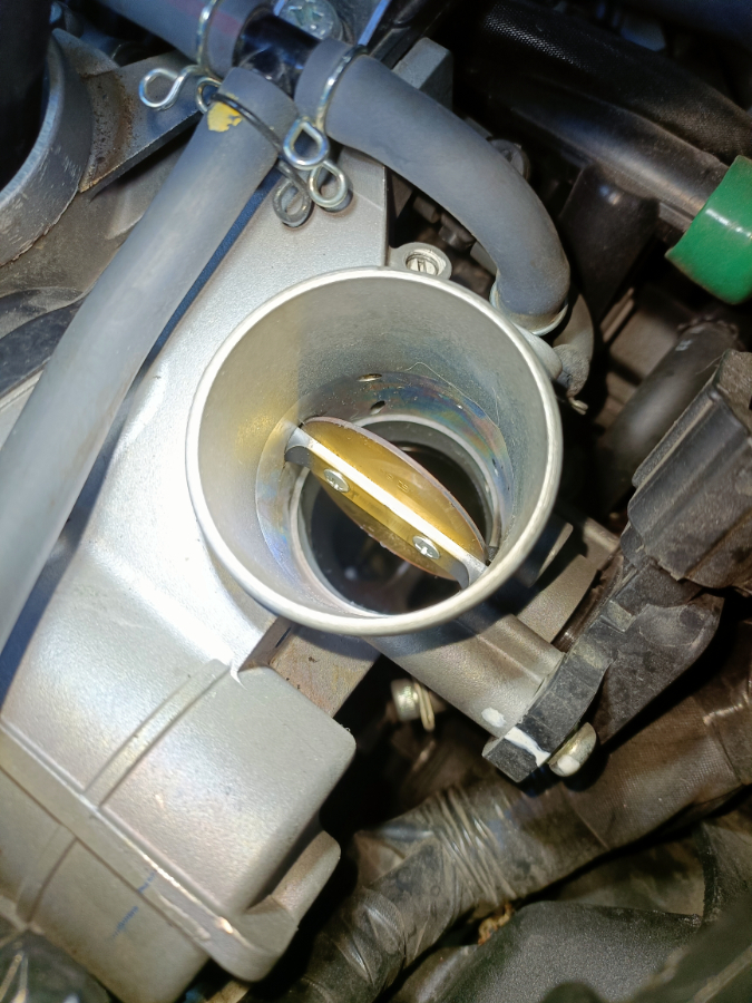

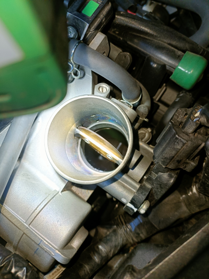

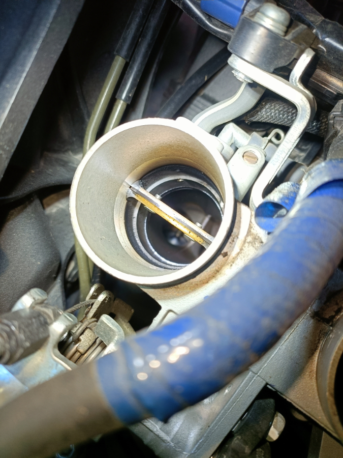

Ragazzi oggi ho pulito i corpi farfallati e senza nessun tipo di reset ho messo in moto fatto un giro di 10 minuti, l'ho spenta e dopo 2 minuti é ripartita alla grande... questa era la situazione prima e dopo
