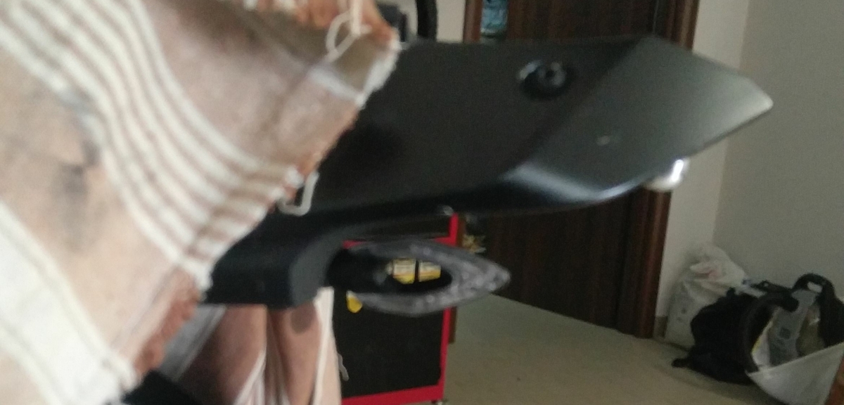

Sì esatto (( così li ho messi ...boh ne cerco  una di foto e..ioo messo come vedi nellle foto le barracuda però sennò domani te ne faccio una ..
ok sono riuscito a mettere la freccia, a che altezza hai saldato i fili? pensavo di fare la connessione appena dopo il paramani, prima della fascetta che porta il filo sotto. che dici? poi devo capire dove prendere l  alimentazione del faro ma li è un altro discorso
Io ho fatto le saldature a 20 cm dalla freccia e poi messo la guaina termo così non si vedono ..
perfetto sono arrivato a studiare un sistema per non smontare mezza moto. ora devo capire come fare per l interruttore della diurna. penso che prendero l alimentazione dal cavo per l USB. e la metto sotto interruttore.
