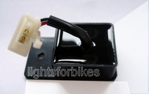

Ciao a tutti, qualcuno ha già sostituito il relè adatto a frecce a led per evitare di montare le resistenze??

Ok grazie mille,
ma nella moto qual'è il relè da sostituire?
Lavoro eseguito., il relè è il primo che si trova partendo dall'anteriore della moto, non avendo il fissaggio tramite gommino come gli altri io ci ho messo un bel pezzo di biadesivo e una fascetta che male non fa.

ciao, hai fatto qualche foto dell'installazione/sostituzione relè? Il relè che intendi, dove si trova di preciso?
ehm no nessuna foto . ma se prendi il relè yamaha vedrai che il connettore è lo stesso di quello da sostituire...in pratica è a fianco del regolatore di tensione, fianchetto sx ( visto da in sella alla moto), vicino al connettore della presa aux dove tutti abbiamo montato la presa usb !
