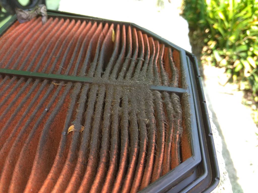

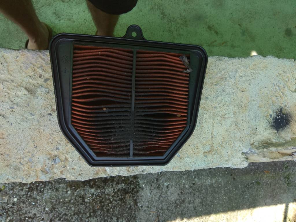

    Quanti km ha la tua? Potrebbero essere i corpi farfallati sporchi, a qualcuno hanno già giocato degli scherzetti del genere.
Resta il fatto che se il Conc nn riesce a risolvere puo’ e deve fare intervenire la Casa Madre. Ripeto mi spiace che tu sia incappato in un Concessionario sui generis , la croce la farei sopra a lui.
Questo è il filtro della mia moto a 38000 km, poi sostituito da me con un bmc. Fino ad ora la moto è stata sempre tagliandata in concessionaria dal vecchio proprietario, senza che si sbattessero manco a aprire la cassa filtro per darci una pulita, una soffiata, una sbattuta...
Purtroppo se mai comprerò moto con garanzia che mi obbliga a fare tagliando presso officine autorizzate, prima di pensare a che moto vorrei sceglierei l'officina da cui andare. Qui l'unica officina ufficiale veramente valida è Suzuki. Io di mio continuo a prendere yamaha anche se piuttosto che portarla dal concessionario sotto casa mi farei saltare in aria... per cui le compro usate e le manutenziono io.
Nel caso del vecchio proprietario della mia moto ha trovato uno per cui, evidentemente, i tagliandi erano solo un cambio olio, e magari sapere ripararle. Ma io considererei, quando venderai la moto, di cercare un altro concessionario...
Il bello di Yamaha è che solitamente vanno sempre, e, messa mano a poche cose, solitamente vanno pure bene. E, sempre solitamente, son moto per cui un usato a 50 o 60 mila km non è a fine vita ma nemmeno a metà...
