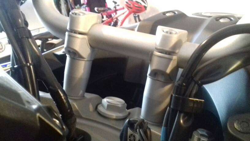

Per il mal di schiena una sella troppo morbida può anche peggiorare la situazione. Il "problema" della tracer per chi come noi ha mal di schiena è la posizione in sella. Si sta troppo seduti in posizione eretta con le pedane troppo arretrate e la sella che tende a essere troppo inclinata in avanti .Questo fa si che tutto il peso di testa e busto vada sulla zona lombare. Io ho avuto sempre moto sportive o naked (alle quali ho messo un manubrio piega bassa ) e non ho mai avuto mal di schiena. Con la tracer invece si. Per questo ho messo la sella in posizione alta, tolto i gommini posteriori e sostituito quelli a metà altezza. In questo modo la sella è meno inclinata in avanti. Poi ho messo dei riser più bassi di 20mm e avanzati di 5mm in modo da scaricare peso anche sulle braccia. Salendo sembra di stare meno comodi e rilassati perché si ha una posizione più sportiva, però almeno nel mio caso, il giorno dopo la mia ernia L4-L5 non si fa sentire tanto.
Ciao@strap70
Dove hai preso i risers ribassati ed avanzati, non toccano le sovrastrutture del serbatoio?
Dei riser normali da 28.6 e poi mi sono fatto fare dei rialzi al tornio per arrivare a una altezza piastra-centro manubrio di 75 mm avanzati di 5 mm ( +8mm guadagnati per la differenza di altezza, considerato che l'angolo del canotto e di 24 gradi) contro i 95 originale che arretrano anche di 5 mm rispetto all'asse . Non tocca niente, dal serbatoio con il manubrio a fine corsa ho ancora5 mm di spazio al blocchetto che è il punto più basso . Su tutte le moto considerate più comode si guida con il busto un po inclinato. Con il peso un po distribuito sulla ruota davanti secondo me migliora anche il feeling con l.avantreno.44c80610aa78c1c1c281c1d358e2a894.jpg
