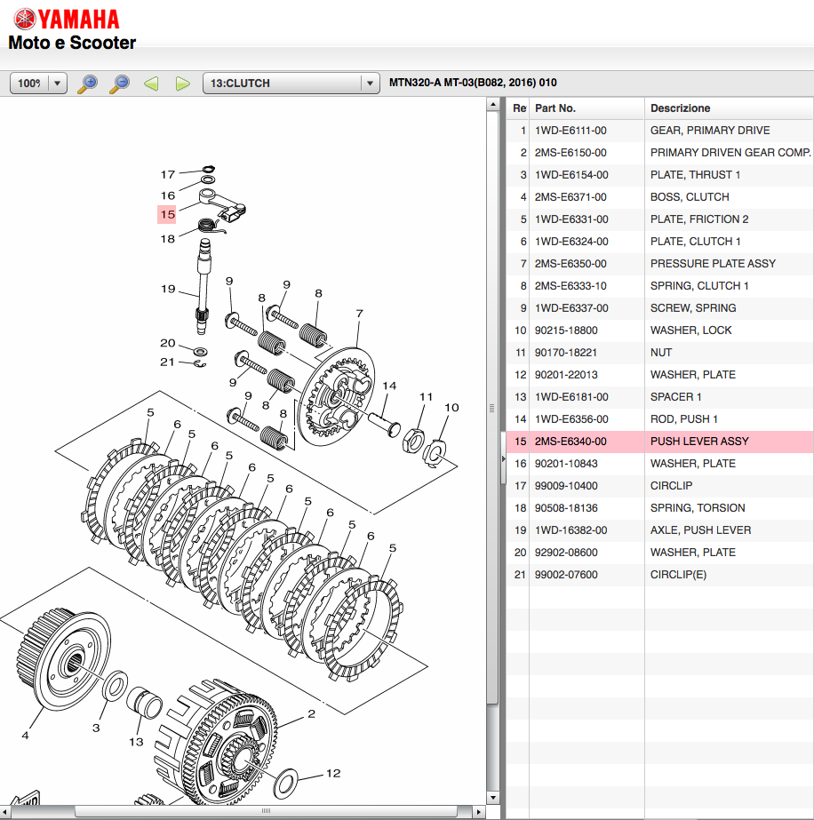

Esiste la possibilità di allungare di poco la corsa con un ricambio originale Yamaha che dovrebbe essere particolarmente economico (in vendita in Germania per 7.7 euro IVA compresa). In pratica si sostituisce il leveraggio che esce dal carter frizione, quello originale è nero mentre il ricambio proposto è zincato. Il prezzo viene dalla Yamaha MT-03 300 cc e il codice ricambio è 2MS-E6340-00. Ovviamente la modifica vale anche per la Tracer 900.

Questo è il pezzo visto sul catalogo ricambi Yamaha:

L'avevo fatto sull'xt prolungando con una staffetta il braccetto, effettivamente la differenza era tanta , però il tipo del video non ha modificato l'inclinazione del supporto del filo della frizione, se guardi lavora parecchio storto.
In effetti il dubbio su questo mi era venuto, se faccio questa modifica vedo se si può modificare l'inclinazione.
Resto sintonizzato questa modifica mi interessa molto.

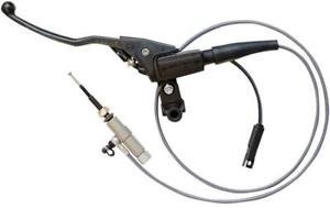

ma un bel comando idraulico non vi piace?
Ho comprato un magura specifico per la gsx-s1000 (che va bene anche sulla mt-09) in aprile del 2016
Ancora nella sua scatola in cantina  :lol:

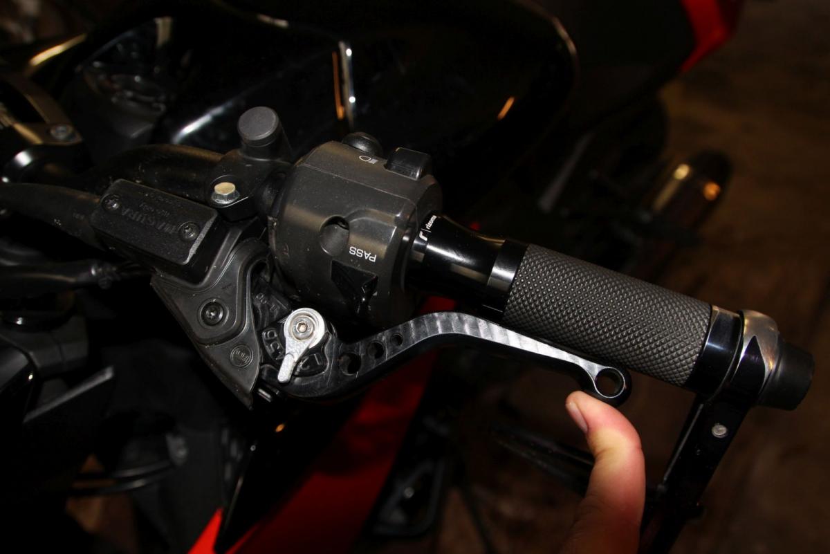

Volevo tenere le leve in ergal che ho, se cambio il comando non vanno più bene. Già ho dovuto abbinare una della 09 e una dell 01 (pompra freno radiale), se poi metto un comando Magura la leva non va più bene.
Ho ordinato il pezzo che ho indicato e mi arriva presto, ho speso l'equivalente di una pizza. Non mi sembra che cambi troppo l'angolo di lavoro del cavo, vedremo una volta che ho il pezzo in mano.
Leva in ergal del ktm 990 (che ha il comando magura idraulico) e il problema e´risolto
Situazione gia´analizzata  :D  :ph34r:
Allora facci sapere qualche cosa di più della tua pompa che sta giù in cantina tra il vino e i salami...
Portiamola alla luce del sole ;)
kit magura
leva pazzo racing per KTM
macche vino e salami  :(  , magari
in realta solo montagne di pezzi di moto
