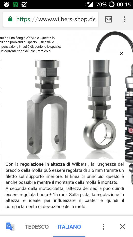

Ciao questa è una regolazione utile su un mono? La wilbers sul suo 641 la propone a 70€

Immagine reiserita con la corretta procedura
Per soli 70 euro io lo prenderei.
Sulla mia 09 ho le bielette +20mm ma quando ho comprato il mono Matris l'ho preso con interasse regolabile. In questo modo adesso posso fare delle regolazioni di fino dell'altezza del retrotreno, che com'è ben noto comporta una variazione dell'inclinazione forcella e dell'avancorsa. Credo che sia comunque un'opzione che migliora il comportamento dinamico della Tracer.
Aggiungo che Wilbers fa ottimi prodotti, io l'ho avuto sulla 01.
Grazie degli utilissimi consigli
L' altezza del mono va regolata in base all' utilizzo che ne fai. Alzare il retrotreno significa avere una moto che ti aiuta negli inserimenti, ma anche che fatica maggiormente a tende ad allargare in uscita di curva. Inoltre devi valutare non solo l'altezza tua ed il tuo peso, ma quanto spesso porti anche il passeggero. Più è alta ditro, più la moto trasferisce peso sull' anteriore in staccata. Col passeggero se alzi il posteriore rischi di faticare molto a frenare la moto in ingresso....
