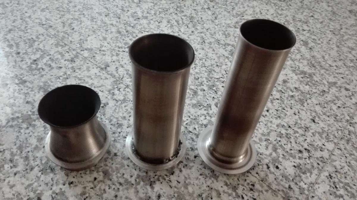

  • ecco tanto per capire di che stiamo parlando, la differenza di baccano tra il 2/3 e l'intermedio è notevole da sinistra, st2/3, intermedio, st1
